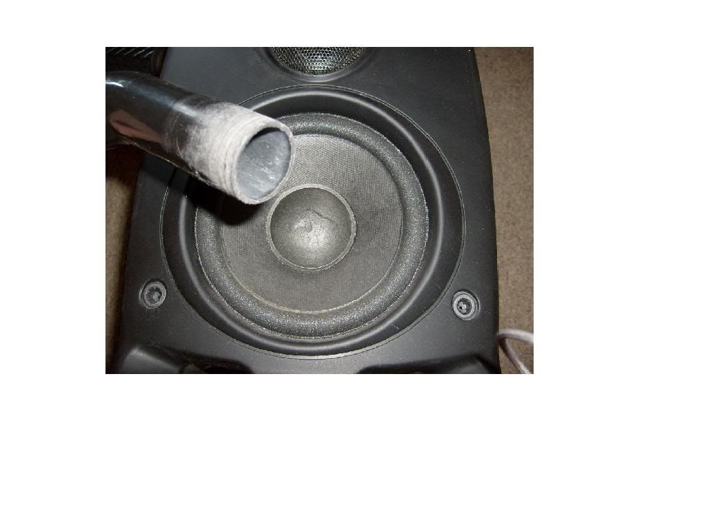

Um deles tá 100%, o outro eu encostei na calota central e lá de vez em quando da um barulho quando toca frequencias mais baixas. Mas posso te mandar eles, depois que desmontar é claro...
A calota entrou? Puxa com aspirador! :D
Sem pressa!
sim. entortou! sério mesmo esse negócio do aspirador?
A não ser que seu aspirador de pó seja muito brutu e arranque a calota [^]
Bom, a NAR andou com problemas com a cola... Vai que esse mid foi um sorteado...
Na pior das hipóteses tira a calota e já coloca um plug de fase hue!
