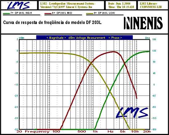

numa imagem, seria + - isso aqui (aqui os cortes são em lugares diferentes)
já aviso, BONS componentes para cortes em baixas frequências são caros
