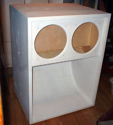

Enfim, pra nao deixar o tópico no vácuo, mandei fazer a outra caixa pros outros 2 selenium que estão aqui sobrando.
Sei que é exagero usar 4 selenium 12cv4 pra apenas 2 insanno, mas como eu quero o som stéreo nas vias altas, e vou aplicar uns 70w em cada selenium, e já tenho eles aqui mesmo, vou usar os 4 e fo**-se kkkkkkk
Ainda vou experimentar uma caixa diferente. Tenho olhado uns projetos, e os que mais me chamaram atenção foram as W-Horn e as JBL 4520 e 4530.

Bom, pra atualizar, hoje montei os outros 12cv4 na outra caixa.
Coloquei um tweeter MOX que tenho aqui afim de comparar com o selenium st200
Liguei tudo no meu Gradiente véio de guerra, q nao tem nem 30w e o resultado foi de cair o cú da bunda.
ficou bom pra caraio, amanha se der tempo testo no TEAC

Só acertar na caixa . Axo q pra um só, seria interessante experimentar uma caixa de uns 90 litros, assim apesar de nao descer tanto, vai dar uma pressãozinha a mais.
Vai fazer o amplificador do zero? Sempre tive vontade, mas aqui onde moro é tudo complicado, praticamente nao existe loja que venda componente eletrônico, aí perdi o tesão.
Depois q eu terminar todas minhas caixas, vou começar a fazer uma w-horn aos poucos. Tenho vontade demais de possuir uma kkkkk
Apenas gabinete e trafo, as placas compro da china, pelo que se paga, vale muito a pena, com menos de 200,00 monta um de 500w ou mais, mas tem uns caros também, os mais fortes, que aí vale a pena comprar as placas daqui, tem uma empresa de São Paulo e outra de Chapecó-SC que anuncia no ML por um preço bem em conta também, placas de 1kw por menos de 200,00, mas haja trafo pra isso!
Eu acho muito interessante a t15, não é tão grande, ficaria legal uma t15 e outra com um par de medios+tw em cima.
