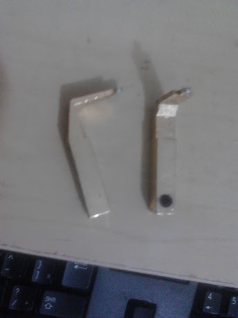

Conectores do Roadstar 4800-nx
Pessoal, esses conectores espanaram, ai não da aperto no fio, queria saber se alguem sabe onde tem pra comprar, ou se tem como arrumar, qual a sugestão do pessial aii?
Vlw...
IMG_20130412_221112_0.jpgIMG_20130412_221131_0.jpg1355859035_465906732_2-Modulo-roadstar-4800-R-70000-Campo-Grande.jpg
leva as peças em um torneiro mecânico e peça para ele fazer fazer uma rosca nova (uuuuuui) para um parafuso de maior diâmetro.
nem precisa ir no torneiro , vai numa loja de parafusos e pega um que seja 1mm mais largo , vai suave .
Vai no torneiro..... fica coisa de primeira!
....mas se quizer soluçao discarada,. ate mesmo soldar uns fio veio ai resorve,.(faz isso nao!, se ja se deu ao trabalho de vim aqui no forum,. faça serviço de primera)
outra solução BB é vc comprar uma tomada "fêmea" de 20 ampéres com trava + uns 15cm de fio 4mm² flexível.
Faz isso em cada saída, e deixe o positivo marcado para vc nao ligar invertido.
E no fio da caixa vc coloca uma tomada macho de 20A com trava.
A FAME vende esses plugs de 20A e custam uns 5 conto cada.
Se comprar essas tomadas com o pino terra, aí nao tem como ligar invertido.
Vou no torneiro e pedir pra fazer uma rosca nova, acho que vou tirar todos e mandar fazer pra ficar igual...
Dependendo de quanto o cara cobrar, compra um macho(não o balconista não vai te zoar..rs) e faz vc mesmo a rosca dos conectores.
