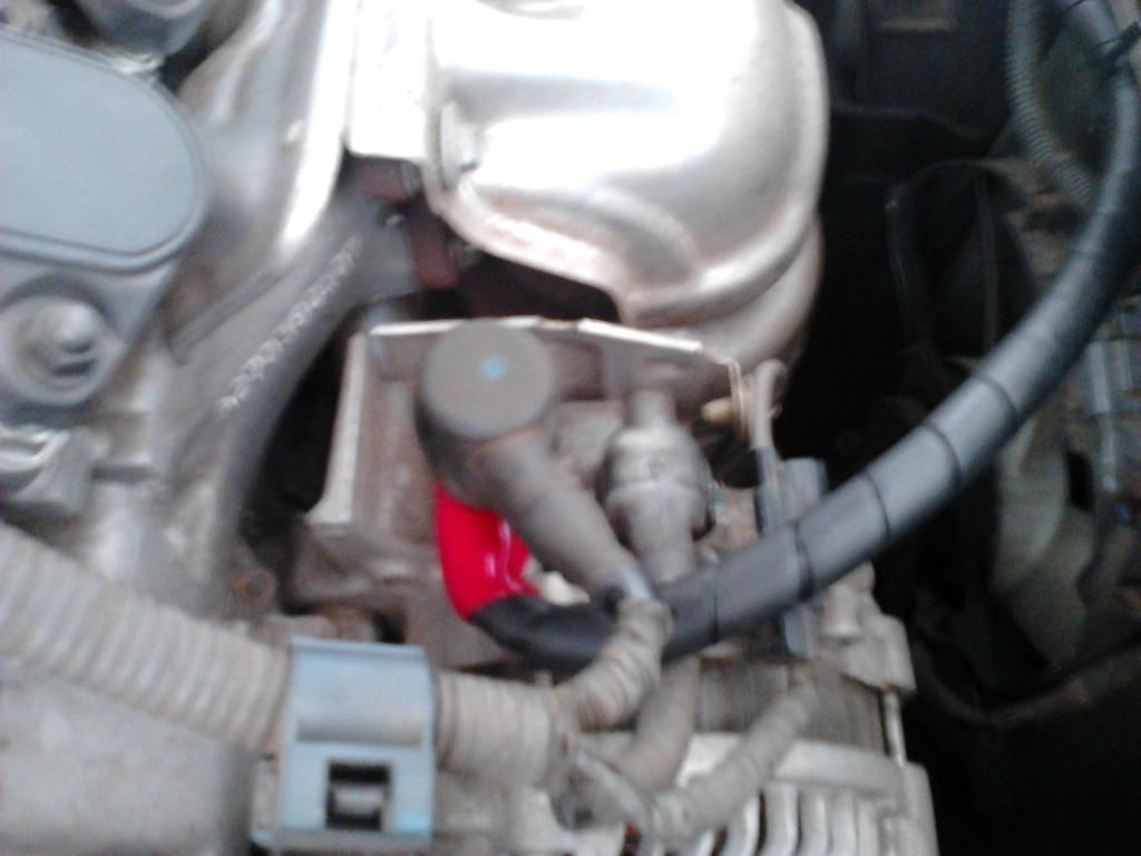

Hoje o Big3 ta sendo feito lá na oficina do ''tiozinho''...me cobrou 30 pilas pra trocar os 3 cabos, levei os terminais olhais technoise 0awg (http://produto.mercadolivre.com.br/MLB-503585716-jogo-de-terminal-olhal-0awg-53mm-_JM?redirectedFromParent=MLB496530910) + uns 3m cabo 50mm residencial, ambos sao brutos. Vamo ver se muda alguma coisa na parte eletrica do carro, vi relatos de outros users de NC q melhorou partida, farois, etc.

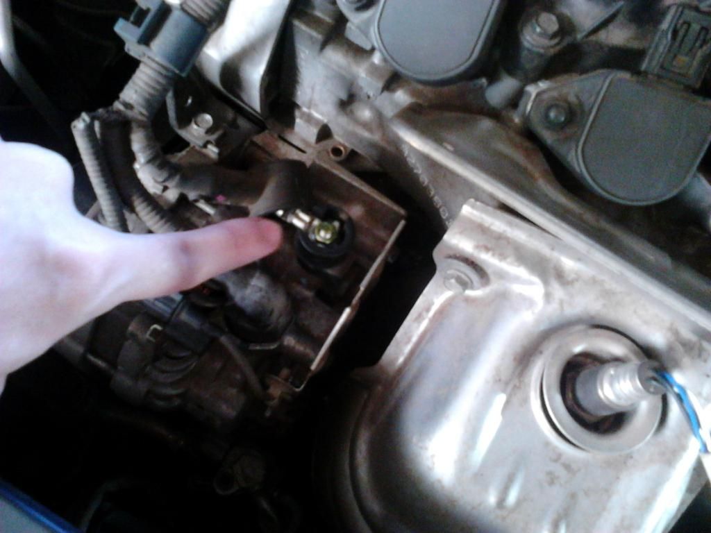

Segue fotos de um amigo q fez no NC dele pra ilustrar, ja q nao tem como eu tirar foto pq o ''tio'' q vai fazer !
Dps posto foto do meu mostrando o cabo q sai do alternador q da pra ver facil.

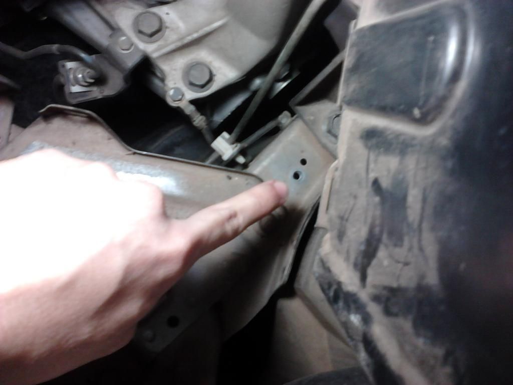

Esse é o parafuso do terra e o outro do motor, ambos saem e vão para o negativo da bat. cofre.

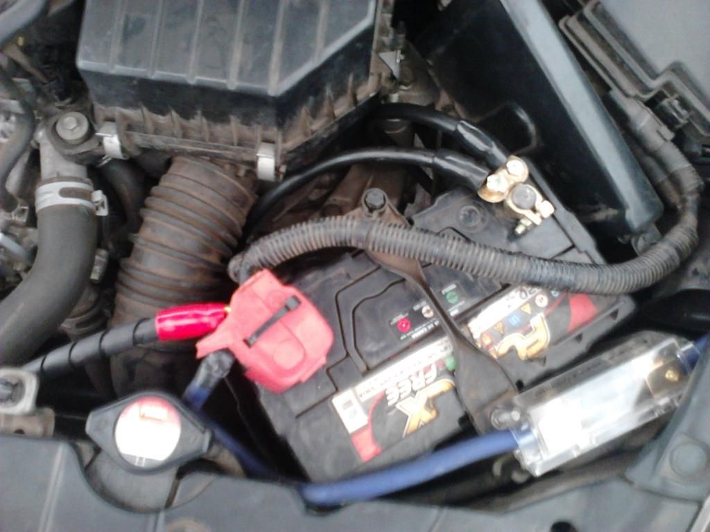

Big 3 feito segue fotos, acabei tendo q troca os terminais tbm pq nao ia caber os cabos....
Acho q ganhei uns 0,2v pelo q percebi....mas ta feito !

Na primeira e seg. foto sao os lugares aonde deve se fixar os cabos(motor e lata) e o outro é a saida do alternador.
Espero q ajuda quem for fazer.....Abraços
