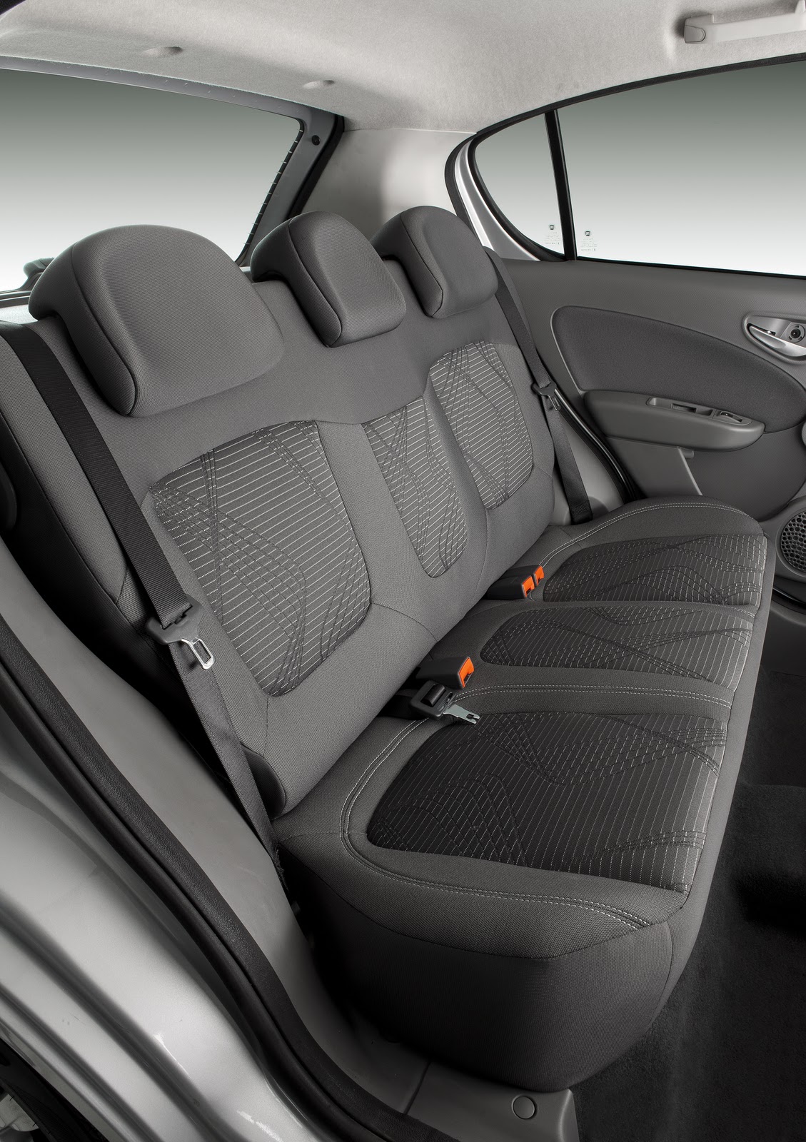

E olha a porta do novo palio: http://4.bp.blogspot.com/-Wml5T4SgwWU/TrhfvGJw0UI/AAAAAAAABzc/Oo9R5tTuRys/s1600/palio_attractive_1-4_028.jpg
Parece que aquela parte de baixo que protege os falantes sai, se sair colocaria o falante de 8" mais o menos ali onde fica o original e o tweeter em cima, claro que adpatado numa madeira da mesma cor, para ficar algo bonito. Será que tem como fazer uma caixinha pra ele? Melhoraria os medio e medio grave, quantos litros será, no site não tem nada.

Tudo bem amigo, tenho um novo palio e o porta malas dele não ajuda muito esse modulo que você comprou você vai colocar atras do banco porque em laterais no palio fica bem dificil de fazer, bateria eu te aconselho tentar achar alguma que possa colocar deitada debaixo dos bancos dianteiros a largura da caixa pode ficar com 90cm fica bem justa e com 88cm fica facil para remover a caixa.. o meu estava com 3 pioneer.
