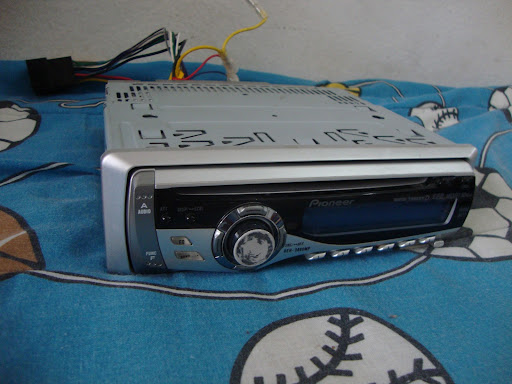

Mais um equipamento para meu set, um CD-Player da Pioneer modelo DEH-3880MP
No caso é o seguinte, a síndica aqui no meu prédio tinha uma parati g4, e ela tinha esse player nela, só que ai ela trocou de carro, trocou por um SpaceFox (ela só compra carro da VW) que originalmente já vem com um Player OEM !
No caso, quando ela vendeu a parati ela desinstalou o som e guardou e hoje ela deu pra mim *-*
Aqui umas fotos minhas reais do player, esteticamente ta 85~90%:
Aqui a traseira dele:
O chicote (fiquei com dó de cortar):
Manual de instalação, manual de operação, certificado de garantia e o controle:

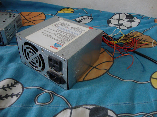

A fonte de PC que tenho aqui faz um tempo guardada e vou utilizar ela pra alimentar o player:

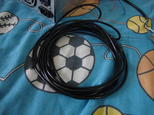

Cabo de Alimentação/força de 6mm, já comprei algo grosso (rsrs) pra não ter problemas:

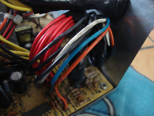

Começando o preparo da fonte:
Fonte já preparada (uma gambi rápida):
Peguei todos os cabos amarelos (positivos) juntei e emendei com o cabo de 6mm a mesma coisa com o preto (negativo):
Os cabos que sobraram, fiquei com dó de arrancar, e vai saber se no futuro precisarei, então enrolei e deixei lá, deixe com 3 negativos, pra caso precisar:
Fonte fechada e pronta para uso (obs: tinha colocado só 2 parafusos pra tirar foto depois coloquei o resto):

Impressões:
Gostei do player, não é pobre em recursos não ! Tem 2 par de RCA, front, rear/sub, possui HPF, com cortes variáveis de 50~63~80~100~125, possui também LPF só quando a saída SW estiver ligada, com os mesmo cortes do HPF ! Tem ajuste de BASS apenas da saída rear/sub tendo em vista que aumenta a intensidade apenas das frequências abaixo do LPF selecionado ! Possui também equalizador de 3 bandas (low, mid, hi), fader (ajuste de equilíbrio), Loud (low, mid, hi) etc...
Uma coisa muito interessante pra melhor precisão e equilíbrio do equalizador é o ajuste do fator "Q"(características da curva), esse ajuste, ajusta se a curva do equalizador seja mais acentuada ou mais " aberta/plana ", algo bastante interessante que ajuda bem pra deixar o som do melhor jeito, aqui uma foto da imagem no manual onde fala do ajuste fator Q:
Outra coisa legal é que apesar de possuir apenas 3 bandas de equalização, da pra selecionar a frequência de cada banda que vai ser ajustada ! Eu gostei, achei legal, não substitui tanto um equalizador de mais bandas mas é legal ! Aqui uma imagem do manual onde fala do ajuste de frequência de banda:
Outra coisa é a " função F.I.E (Aperfeiçoador da imagem frontal) é um método simples de aperfeiçoar a imagem frontal cortando a saída de frequência de faixas médias e altas dos alto-falantes traseiros, limitando a saída a frequências de faixa baixa. Você pode selecionar a frequência que deseja cortar. " Bom, no caso é como se fosse um segundo LPF apenas pros alto falantes traseiros, pra assim melhorar a imagem de palco frontal ! Ainda não testei isso !
No mais muito legal, gostei dos manuais também, bem "gordo" em conteúdo e é fácil de entender, algo diferente do Sony Xplod CDX-GT437UX do meu pai que já é mais pobre nos manuais !
Assim, quando comecei a utilizar o player já vi que é um pouco complicado de manusear, acho que estou acostumado com os recursos do sony ou não sei... !
Só uma coisa que eu queria que tivesse muito, que é entrada auxiliar, uma pena não ter, pois assim conseguiria até conectar no pc !
