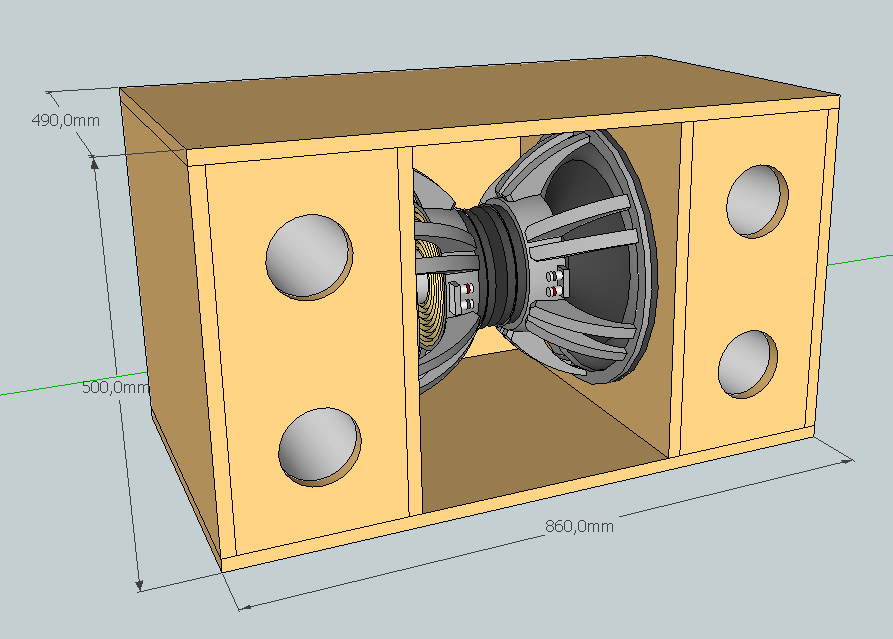

gente, estou com mdf em casa na poeria e queria testar os 15/800 numa caixa diferente, ou seja, quero testar ela numa manifoda, hehheh tipo essa aki em baixo, problema é altura, pra entra boca do pm do corolla, (largura não é problema) tenhos atua caixa 104 cm largura. então c eu baixava a altura e aumentasse a largura pra ficar mesma litragem nos box dos falantes ia mudar???? ou podia dar certo??
http://2.bp.blogspot.com/-89gIUhyMxY4/TmKPUSf341I/AAAAAAAAApk/XxXJQpCQJxw/s1600/vista+externa.jpg
caixa to falando é essa tipo, baixa altura 50 pra 43 e aumentar largura de 86 pra 90 e manter distancia camara central, funfa??

Se prepara pra trocar esses 8pw3, ou então ficar com um buração na resposta...
sim é facil fazer mani, tem madeira mdf poeira em casa e quero ver o q da, hehhe mas vc acha 8pw3 não ta conta, olha q bichinho são valentes, to mandando uns 100 rms cada, c ficar fraco vou ligar os 2 8pw3 nas 2 bridges do mtx e mete 210 rms bunda d cada, kkkkkk
mas Everton ALTERA OU NÃO mudar a altura e largura da mani acima????????????
rapais vou falar que montei um sistema pra um cliente a um tempo atrás com 2 8pw3 cortados em 120hz ligados em um bridge do RS - V12 e realmente são guerreiros hein, mais no seu caso acho que vai sentir uma falta mesmo na faixa dos 150hz.
O que não deve mudar é o vb e sintonia das câmaras...
Sera q só com 2 dutos de 4" pra cada 15/800 nao sopra??? Conforme projeto acima sao só 2!!!
