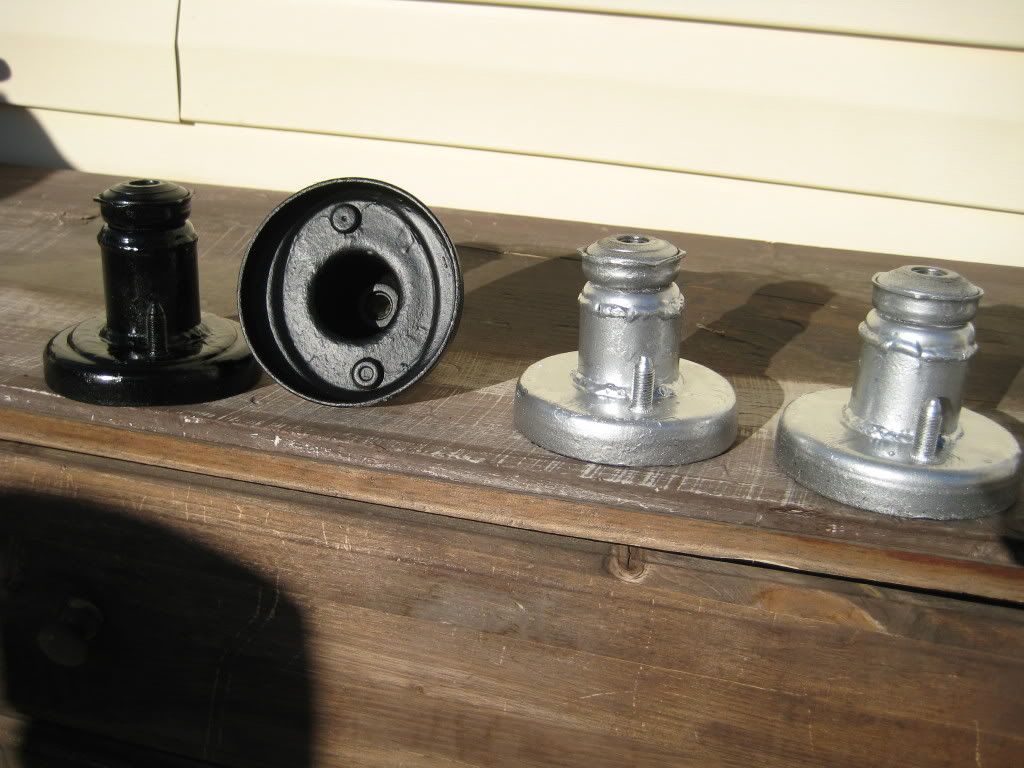

Vendo alguns projetos pela net, me deparei com essa solução que o pessoal usa, na maioria das vezes em hondas,
Basicamente eles elevam o prato do coxim superior por meio de corte e soldagem de um tubo de aço onde o amortecedor é fixado evitando assim que o amortecedor de final de curso em carros rebaixados:
como fica pronto:
Seria uma boa solução para o pessoal que usa molas esportivas e não esta a fim de mandar preparar os amortecedores($),ou testar uma nova solução...

é ali fico meio coplicado mas nesse caso (não sei se ai não é um amortecedor com regulagem de carga?)
mas tudo depende de quanto você vai baixar, creio que com molas esportivas seria bem pouco, que teria que alongar...
Em teoria, teria que alongar o quanto baixou :vts
Mas dai corre o risco de bater "começo de curso" quando o carro rampar, por exemplo. Eu faria com bastante cuidado essa extensão...
é justamente esse um dos meus medos hehehe, as molas baixariam 5 cm acho que teria que alongar entre 3 e 4cm para não correr risco.
