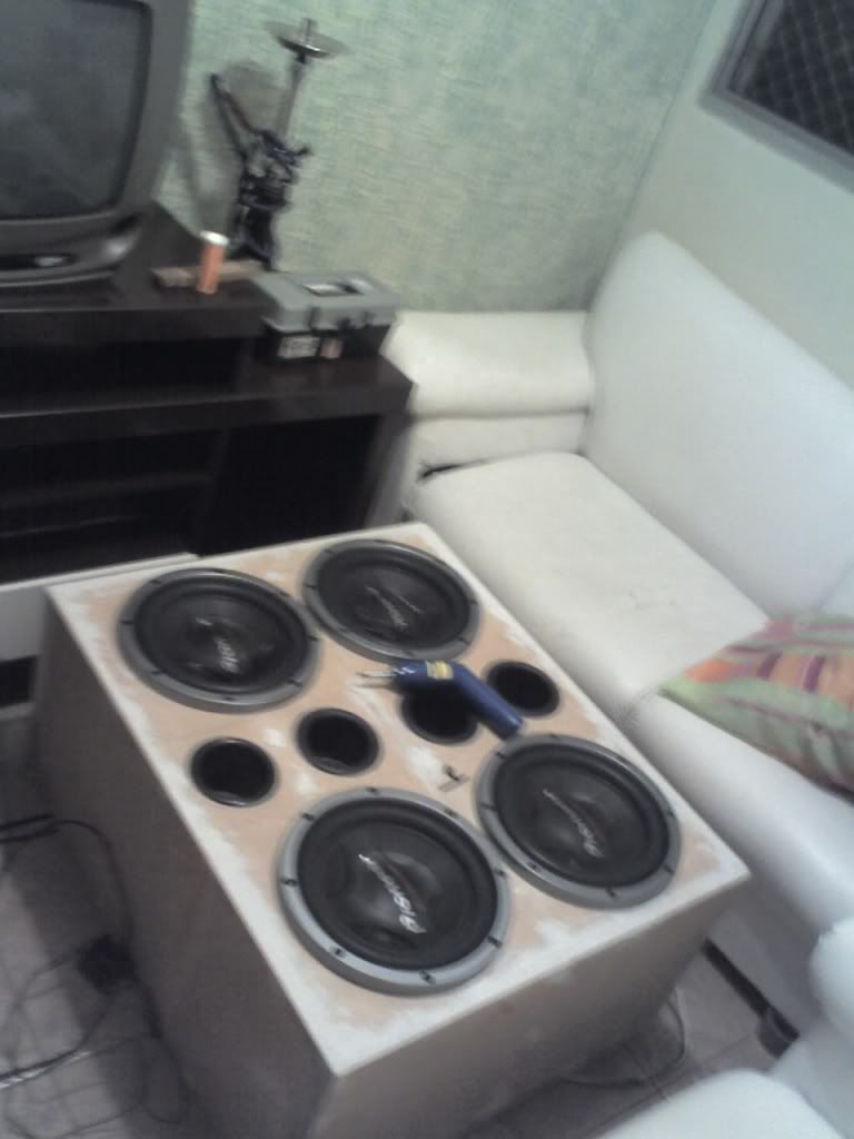

Fiz uma caixa pra 4 307 só ficou grande demais! aheuaheuae
Ficou ruim pq ficou com mais de 200l pros 4, não me agradou! pasmafaute
MASSSS...
Fiz ela toda com mdf de 15mm e NÃO VIBRA NADA! Pode colocar parafusos ou algo tipo em cima dela com som tocando forte que eles se mexem pouca coisa :rolleyes:

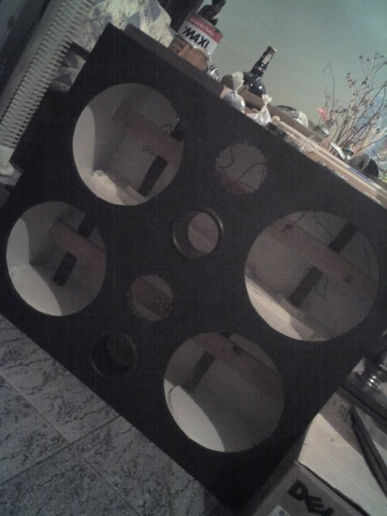

Cara ela tá com um SPL fudi** só que não tá tocando abaixo de 30hz e eu gosto que toque pelo menos 25hz!
Eu tenho uma caixa, que alias é que tá em uso no carro, com 100L e duto de 4" por 30cm e tá PERFEITO pro meu gosto, toca de 25hz até 70hz muito bem, abaixo de 25 só treme o sub e sopra o duto... hehe tbm né :vts
Essa é a minha caixa:caixa2de122.jpg
Agora eu quero fazer 2 dessas e usar 2 caixas separadas, ai fica os 4 subs em camaras separadas e as 2 caixas muitoooo bem travadas não vibra nada :rolleyes:

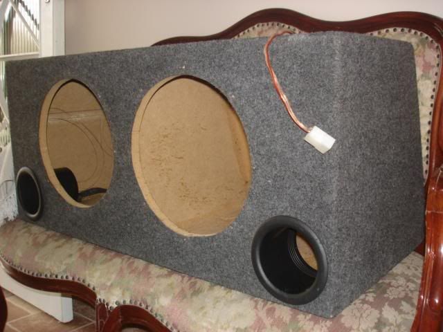

Então minha caixa pra 2 subs tem: 90 de largura, 40 de altura, 30 de profundidade menor, 43 de profundidade maior e 1,8 de espessura(mdf de 18mm)

curti sim, gostei do resultado. Eu usei dois dutos de 2" por estética. O correto seria 1 duto de 4"

Que isso brother vlw, pode copiar sim! Essa caixa é meio que universal, muitos fazem nessa medida, pq serve pra maioria dos subs de 12" :)
