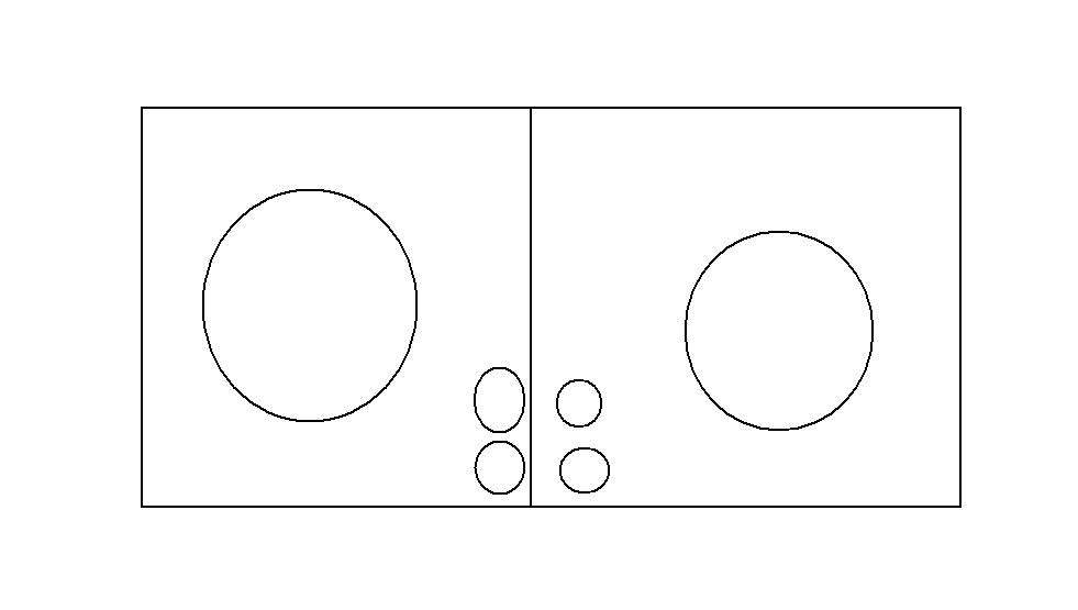

Porem, hoje fui no cara que faz as caixas para mim, e pedi pra ele mudar a tampa da caixa, pra tirar os dutos de 4" e colocar de 3", só que eu pedi pra ele colocar um em cima do outro (ilustrado na imagem mal feita do paint o-o- ). Aí ele me diz que dutos assim nao prestam, que isso muda totalmente o som da caixa, ele até tentou me explicar la mas nao entendi nada. Ele disse que ja testou isso na pratica em uma caixa com 2 matadores. Ele colocou 2 dutos para cada e um em cima do outro e disse que ficou horrivel, ligou pro cara da selenium e o mesmo disse que era por causa desse duto que fica em cima, mas que esses problemas só dao em caixas trapezoidais.

Segue imagem de como eu queria colocar os dutos para que nao fiquem na frente da bateria e eu poder add uns cm quando eu quiser

O problema do browser é que a bateria fica em frente a caixa quase encostado no duto esquerdo.
Browser.. uma coisa que esqueci de sujerir, já que vai mudar a parte da frente da caixa não seria uma boa por os dutos um cada lado mas na parte superior? Acho até que fica mais bonito. :legal:
Poiseh, eu tbm nao vi problemas ali, nao tem PQ isso dar problemas. Mas como falei, o instalador teve essa opiniao por causa do cara da selenium que falou aquilo...

Entao cara, até seria uma opçao. Mas acho que nao da por causa que a parte de cima da caixa chega nos 25cm (por fora) se eu por 15cm pra dentro vai quase pegar no fundo da caixa. E pelo que li em outro topico nao é mt recomendado colocar o duto mt perto do final da caixa.
Entao, creio que vou fazer do tipo que desenhei ali, depois eu vou ter noçao, se tem ou nao perda. Se tiver eu arranco a frente da caixa denovo e faço outra :rolleyes:

Eu até tinha pensado, mas nao da. Pois quero ter controle da sintonia da caixa. 2 dutos de 3" por 30cm consigo deixar ela em 35hz, e 2 dutos de 3" por 15cm deixo ela em 46hz, sendo que uso esses 46hz quando eu quizer utilizar o som pra fora. Dutos retangulares ou triangulares eu nao teria como ter esse controle da sintonia tao facil.

Tu nao pode colocar o duto na parte de cima da caixa com uma curva pra baixo nao? Já que nao cabe por causa da profundidade da caixa faz tipo o Diego fez na dele.
Fecharia o furo atual com pedaco de madeira e fazia o novo dessa maneira, já q espaço é seu problema. Agora, 2 dutos assim como desenhou vai ficar apenas estranho mesmo.

Huuuuuum, realmente é ideia é bem legal! mas aí eu precisaria de um comprimento maior no duto, sendo que eu quero pra dentro da caixa apenas 15cm, e os outros 15cm pra fora da caixa.
Mas agora eu realmente fiquei realmente pensando nessa nova ideia. Eu vou falar com o cara que faz a caixaria pra mim, vou ver como que fica esses dutos do jeito que eu queria e desse jeito aí. Daí decido na hora e depois passo aqui pra mostrar pra vcs e dizer.
