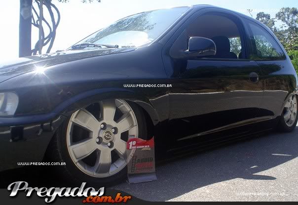

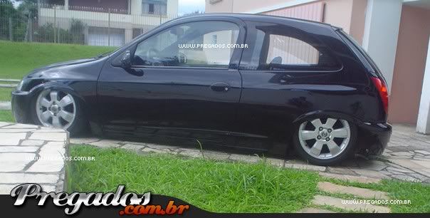

Depois de ler todo o seu post, posso lhe responder:
Deixa alto.
Tu nao tem "cara" de quem aguenta um carro baixo!
Olha como eu ando
EU tenho coragem!

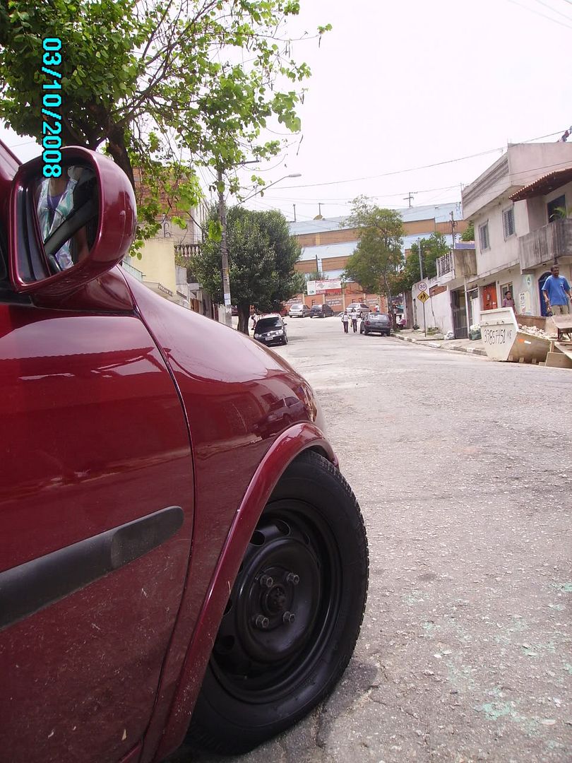

TODO MUNDO AQUI TEM! so marginal aqui nesse fórum filhão!
caixa zerada na fixa!
aqui vai o método que utilizei para rebaixar, pra ajudar o rapaz do tópico:
Tipo: Dianteira:
molas preparadas by dede ( comprimidas em altoforno e retemperadas ) ( copa corsa )
amortecedores TAG reduzidos e haste trabalhada
buchas de periuretano em todo o conjunto
telescopio retrabalhado -40mm
Tipo traseira:
molas progressivas + amortecedores TAG reduzidos e retrabalhados
