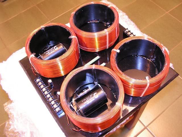

2 - Divisores de Frequência
2.1 - Sansung, me foram recomendados um corte a 24dB/8ª para não prejudicar os full e eles poderem descer bem sem problemas
2.2 - Sony Branquinho, a idéia é fazer tudo o possível para q ele desça muito, e suba ateh no máximo uns 200Hz, (até menos se possível) e deixar todo o trabalho para os full e manter o palco em cima.
PS.: Respondendo à uma pergunta q todos irão me fazer, não, não vou usar AMP na primeira faz, e sim aprender a utilizar palco, alinhamento e regulagens dos divisores, esta é a fase de testes, sei q vou ter de investir dinheiro nos divisores, doors pods, manta na porta, portanto acho uma escolha mais acertada eu equilibrar o som agora q vou ficar mais satisfeito com os resultados do que colocar um AMP agora e amplificar todos os defeitos, e possivelmente gerar um descontentamento, uma vez o som reguladinho, o AMP vai realçar tudo isso, e imagine o prazer que vai ser depois.

Tá no caminho certo. Tem que caprichar mesmo nas "caixas" (doorpods ou pezinhos) e no divisor de frequência. Depois de acertado, vai ficar show ! Acho que você poderia usar só um LP pro mid e cortar o resto pelo player.
Ex: canal 1 e 2 para os mids, HP em 63hz (LP por xover, até primeira ordem mesmo, pra ele ir "morrendo aos poucos" em 150, 200hz) canal 3 e 4 HP cortado pelo player em 250 18dB/8ª por exemplo (acho que o sony tem essa opção de corte, não ?) Assim você economiza em xovers variados, tem controle independente dos falantes, mais potência na frente e mais flexibilidade.

Se for o mid Sony 5" branquinho, pode colocar aí uns 9 litros pelo menos pro falante pra ele render legal...
Cross vai meio que a gosto, mas no geral é corte que o pessoal usava é algo em torno de 250 a 350 Hz e fica um monstrinho...

Xovers - (1 sugestão, q estou achando interessante)

Bom qto aos TW esse é um upgrade futuro. ai vai começar a entrar os divisores, pr enqto vou usar os 4 canais do amp, ou.. ao invez de usar divisores para os tw talvez compre up modulo 2 canais para ligar os SONY pela saida do SUB, como ele vai reproduzir soh as baixas mesmo, ai posso usra os 4 canais stereo para TW + FULL com os cortes xd.
