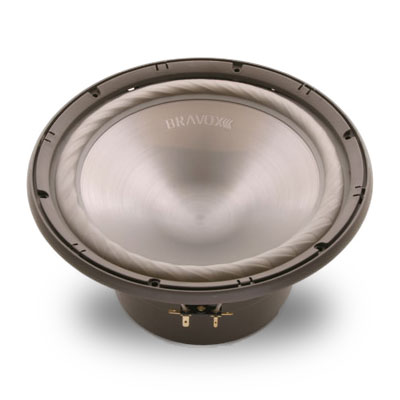

Bravox Premium IIe 12" R$ 161,00 aqui perto de casa:
Potência RMS: 200W RMS
Potência máx: 400W máx
Bobina(s): BS 4 Ohms
Diâmetro: 12 polegadas
Peso: 5Kg
Dados técnicos:
Especificações Técnicas
Impedância 4 ohms
Sensibilidade 91,0(dB/2,83V/M)
Freqüência Ressonância 32 (Hz)
Potência Máxima 400 Wmax
Potência Nominal 200 Wrms
Qts 0,43
Qms 10,5
Qes 0,45
Vas 90 litros
XMáx 4 mm
Sd 0,0552 m2
Bl 13,9 TM
Re 3,9 ohms
Peso 4325 g
Caixa dutada 54L

O Premium que tive é igual ao da foto ai. Esse mesmo.
Esqueci de dizer que a batida dele é seca. Nao foi o caso da caixa dele só nao, já que quando fiz o som atual e tirei ele fora, na loja me falaram de clientes que tinham ele e reclamavam da mesma coisa.
