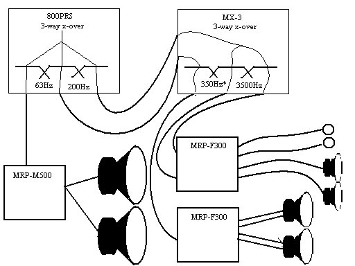

Tem aí o manual em PDF para me mandar? Se fizer isso eu posso te dar uma ajuda. No meu caso, estou usando a network de 3 vias do 800PRS, fora do modo three-way (se não os cortes ficam limitados) para fazer uma pré triagem das freqüências. Depois disso, o HP é direcionado para o cross ativo MX3 que se encarrega de cortar em 3500Hz para direcionamento para o full e para os tweeters.
Está mais ou menos assim, veja se consegue entender. Se eu tivesse ligado o three-way do player, ele não me deixaria fazer um corte tão baixo para o mid

Na página 17 do manual tem o diagrama da rede de crossover. Pelo que ví, para fazer esses cortes, você terá que deixar o sistema em 2-way e fazer os cortes pelos x-cards do 4.6x. Agora, como você fará a separação das freqüências para os teeters e full-ranges?

Valeu Fred, mas olhando mais atentamente o manual se deixar a curva plana (Flat) eu posso anular o cross do player mesmo no modo 3-way (se possível, dê uma olhada e veja se não estou viajando). O mais correto seria utilizar de duas formas:
1ª Opção:
Via 1: sub cortado por volta dos 45Hz
Via 2: fulls e tw cortados em 200hz pra cima, limitando a gama de resposta por volta dos 10KHz passa baixa para o full e passa alta para os tw através da alteração dos X-cards do fosgate.
Via 3: utilizo em flat com a inclinação plana para anular os cortes hpf e lpf do player e faço o corte em 200Hz passa baixa para os mids utilizando o x-card do fosgate alterado.

Parece que sim, mas tem que testar o que fica melhor. Se quiser vir para cá para testarmos estou às ordens. Só que no feriado eu receberei meus pais aqui e na segunda vou para a amazônia e só volto na sexta.
