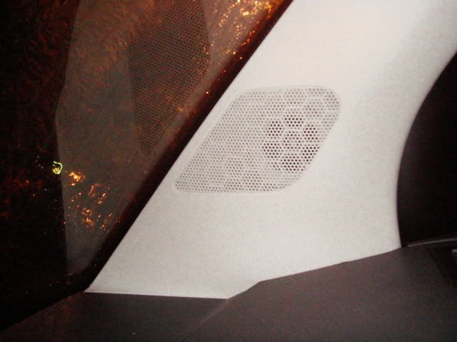

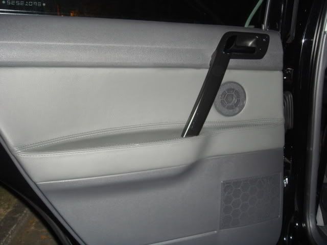

Cara os autofalantes estão na posição original do carro. Na frente, Kit 2 vias, com Mid na porta na altura do assento do banco e Tweeter na coluna dianteira.
Na traseira estou me convencendo de que não se trata de um kit com Mid bass e Tweeter, pois até os tamanhos são diferentes, além disso quando nas configurações do aparelho jogo o som so para frente e so para tras é notavel a diferença. Na frente o Tweeter fala mais alto e na traseira é um som mais batido, mais abafado. Como leigo estou chutando que se trata de uma Mid Bass e um Mid Range. Será possível?
As caixas estão todas instaladas desde a fábrica.

É, sei que esse aparelho não é nenhuma obra prima, mas aqui no RJ ta fo**. Colocar CD player caro para arriscar levarem, prefiro colocar esses baratinhos mesmo. Abraço

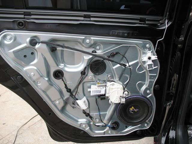

Ei essa foto que tu postou ae é do meu carro Bruno, com os endurance atras e o coaxial na frente, por enquanto...
