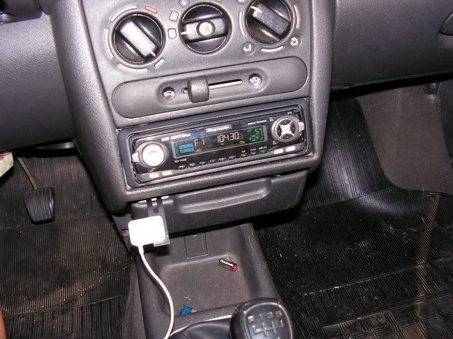

O 0 dB do iPod é em volume máximo.
Então no carro eu deixo assim e controlo o avanço/retrocesso das músicas por um controle no painel.

O volume vc controla do Player, deixando o volume do DVD ou Ipod fixo num valor próximo ao máximo como o Kaoru descreveu.
A mudança de faixa tem que ser pelo DVD ou Ipod mesmo, só daria para fazer isso pelo Player Alpine nos modelos que possuem adaptadores específicos para isso.
