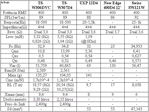

Cara poe ae também a comparação dos paramentros do novo falante da bomber o New Edge de 400 rms.
ok, a noite eu coloco, agora eu to na faculdade :legal:

atendendo a pedidos coloquei o New Edge ai na tabela

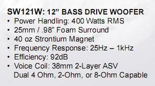

e coloquei tbm o swiss SW121W, que eh 400 rms e bob dupla de 4 ohms tbm
ai ta ela
alguém me explica essa FS de 23Hz Oo
manual do Bomber New Edge (PDF)
manual Swiss SW121W (PDF)
O Sw121w é 400 pico e 200rms nominal
Não se deixem enganar
tinha um SWP125W 500pico e 250rms nominais... e não sabia,.,,

eh mesmo eh?
no manual ta 400 rms :pirou:
será que a swiss eh uma "boss" dos auto-falantes, que fica mentindo potencia?

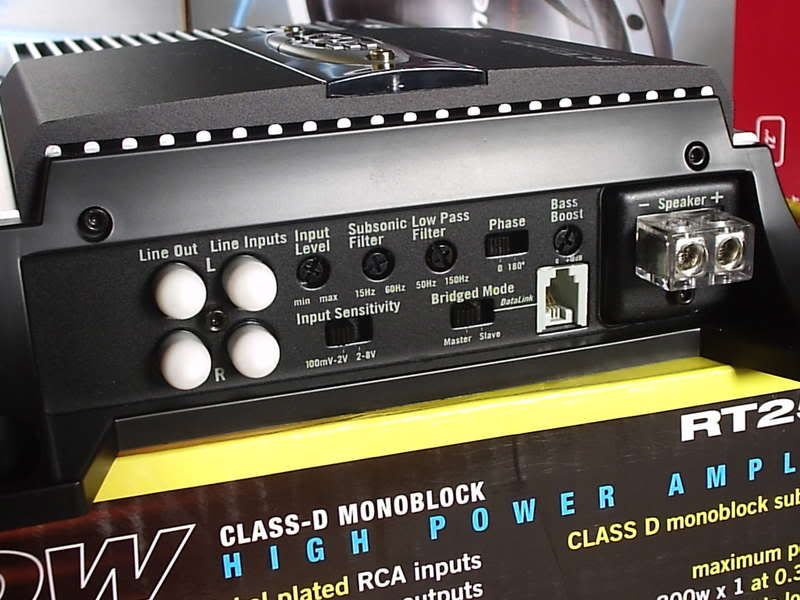

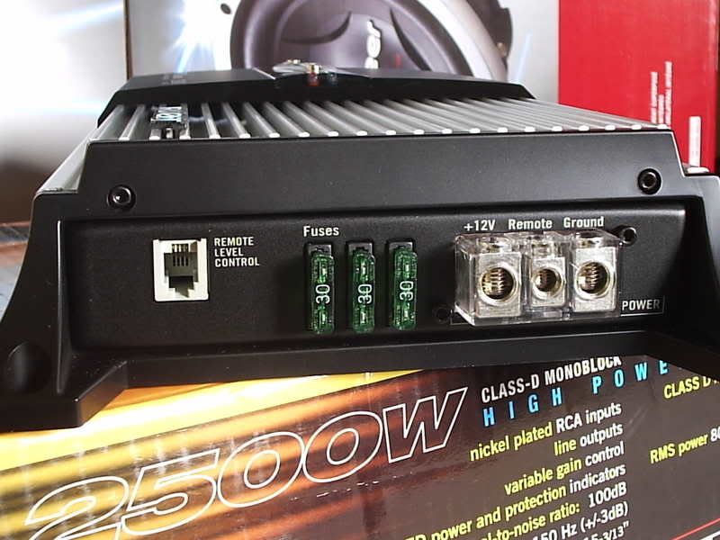

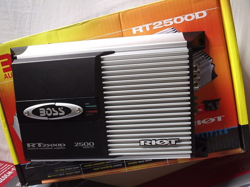

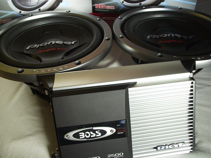

vi sim, era um Riot GT 2500D
estava muito bom
esse amplificador deve dar seus 800~1000 rms
num futuro que eu espero esteja proximo, vou pegar um pra mim
enquanto não tenho din-din pra compra um melhor :legal:

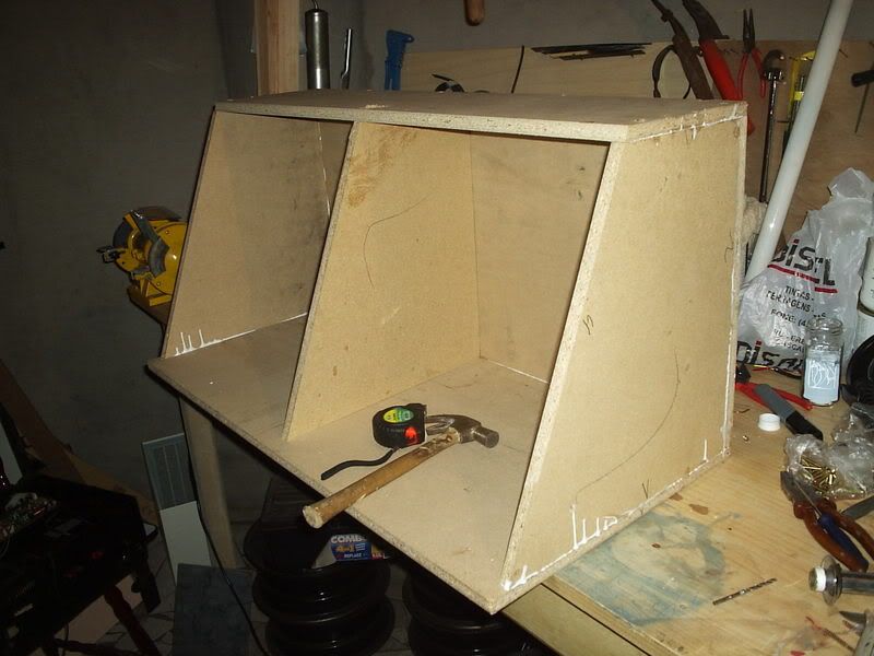

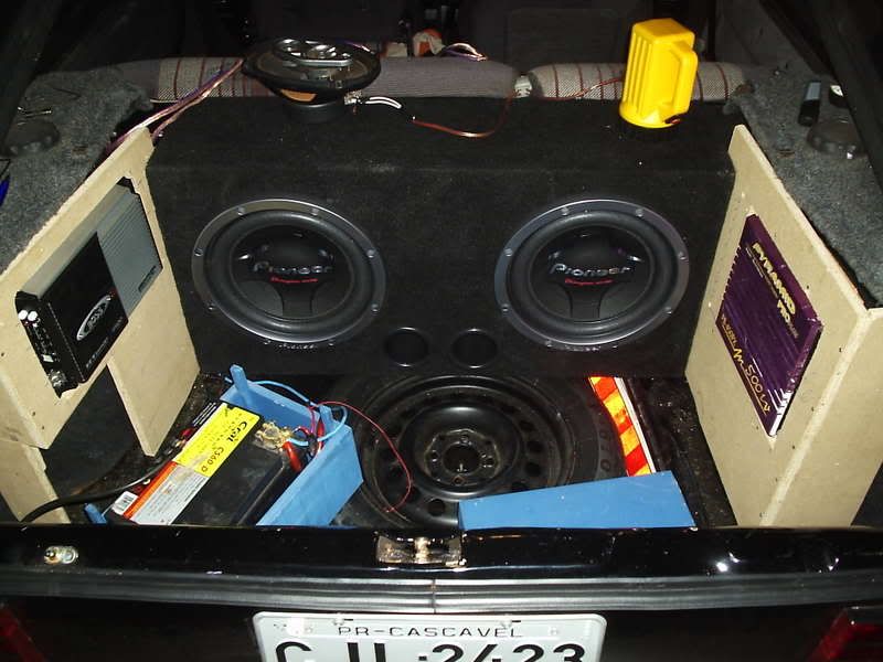

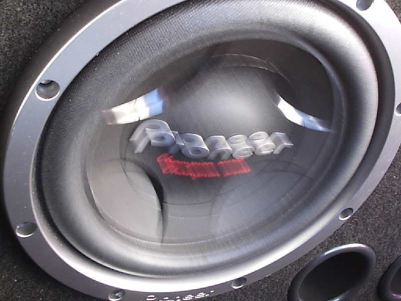

Comprei sim []-[]
fiquei bastante satisfeito
apesar de ainda não estar muito bem configurado
o monza treme todo, de spl não posso reclamar
ta numa caixa de 50 litros com duto de 3"X15cm cada
é +- a caixa do manual, mas pretendo botar dutos de 4"
e a caixa é de compensado 15mm
eu sei que é muito fino e o material não é bom
mas é oque eu tinha disponível
mais tarde eu faço de mdf de 18~20mm
ai vão algumas fotos
a caixa
la confusione
e tbm os videos, que não servem pra muita coisa, pois não têm som ahaiuhaihaiuah
http://www.youtube.com/watch?v=HEm8dk0kg1E
http://www.youtube.com/watch?v=pOzIgjBgbu8
http://www.youtube.com/watch?v=oEHDEfsmGlY
