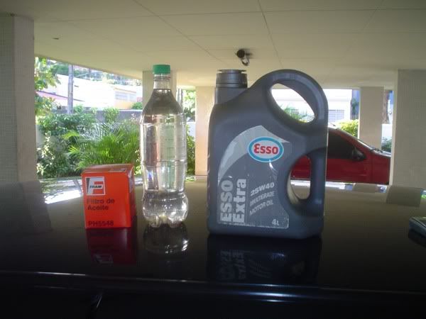

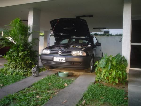

Bom pessoal...
Aproveitando uma promoção de óleo(de motor) de um posto de combustível aqui perto de casa, da bandeira ESSO... comprei logo 5 bombonas de óleo. todas elas com 4 litros. comprei duas pra mim: 25W 40 - 4 litros = R$ 16,80(cada com 4l). 3 pro meu primo : 20W 50 - 4 litros = R$ 20,80(cada). Tem ainda umas 20 bombonas lá pra vender... acho que esses óleos estavam encalhados por algum motivo... tinha mais produtos na "queima de estoque" mais os preços estavam normais...
Comprei tb 1 litro de QUEROSENE pra fazer a "limpesa" do óleo velho. eu compro esse QUEROSENE num posto aqui em recife que vende ele na bomba de combustível mesmo, como se fosse outro combustível... paguei R$ 2,95 no litro. uso somente 500 ml.
Uma vez comprei aquele MOTOR FUSH da STP. tem o mesmo cheiro de querosene e a mesma cor... claro que ele deve ter "umas frescuras a +" pra custar R$ 20,00 a latinha... Tô fora! vou de querosene mesmo... carro velho... cagando óleo pelo carter... pelo anti-chamas tb... hehehe Num vou gastar esses R$ 20,00 nem a pau!

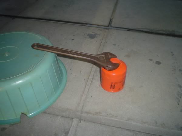

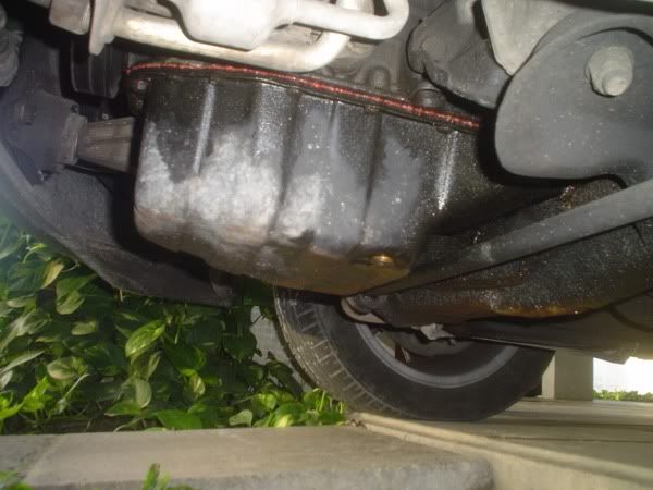

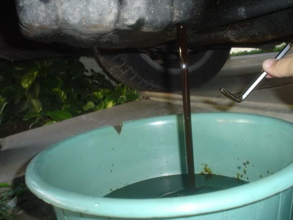

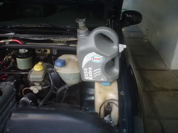

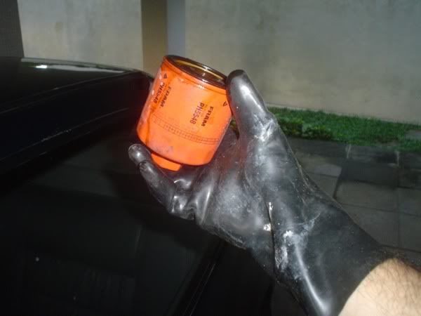

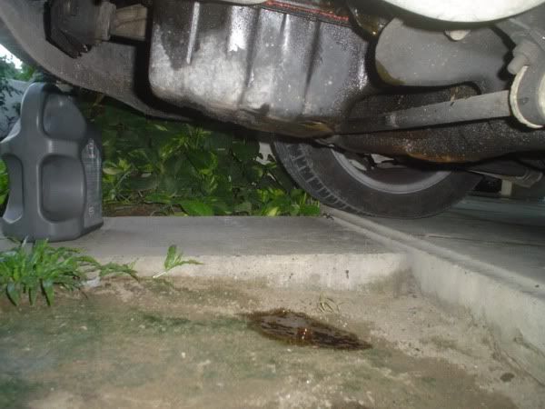

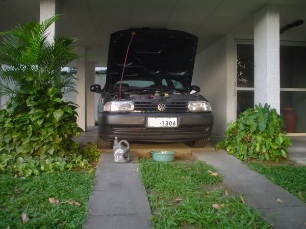

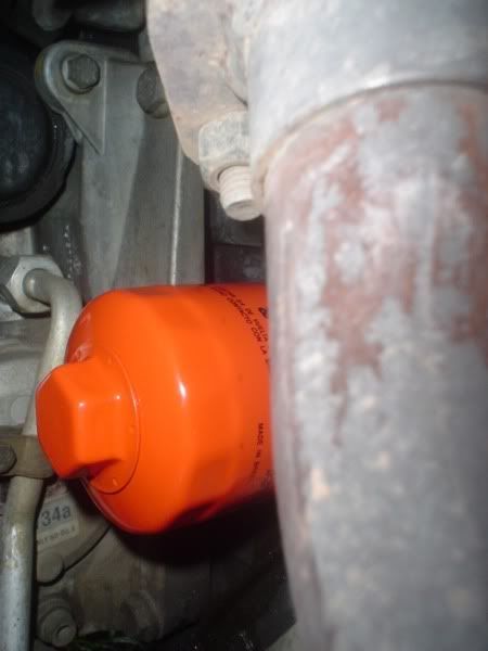

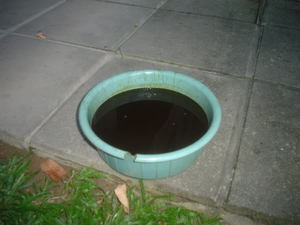

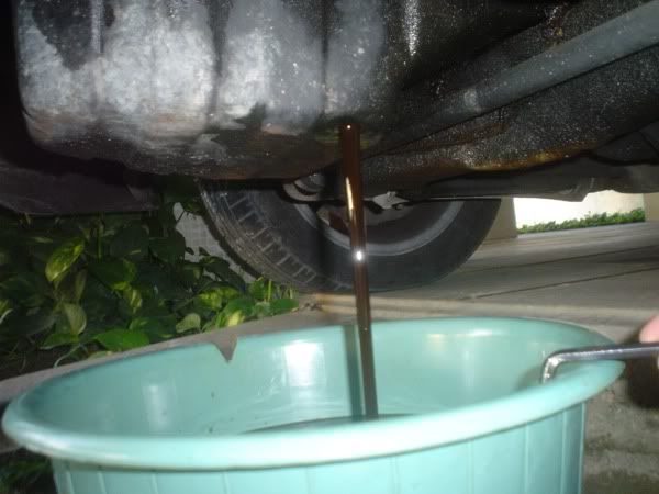

Coloquei o querosene dentro do motor com o óleo velho e deixei o motor rodando na marcha lenta durante 10 minutos. depois arriei o óleo velho, troquei o filtro e coloquei o óleo novo...
Pronto por mais 5000 Km. Troco o óleo RELIGIOSAMENTE de 5000 Km em 5000 Km... e o filtro uma troca sim e outra nao, ou seja, de 10 KKM em 10 KKM...

Fiz um esquema de limpeza no meu também, ontem mesmo. Usei um Flush e adicionei o aditivo STP no final. Só por curiosidade....colocar querosene não pode mandar o motor pelos ares (explodir mesmo)? A combustão dele deve se dar bem antes de um óleo típico.

O que acontece é que ele se mistura com 3,5 litros de óleo... vira um "solvente" das borras o óleo queimado... e olhe que eu coloquei ele com o motor quente...
