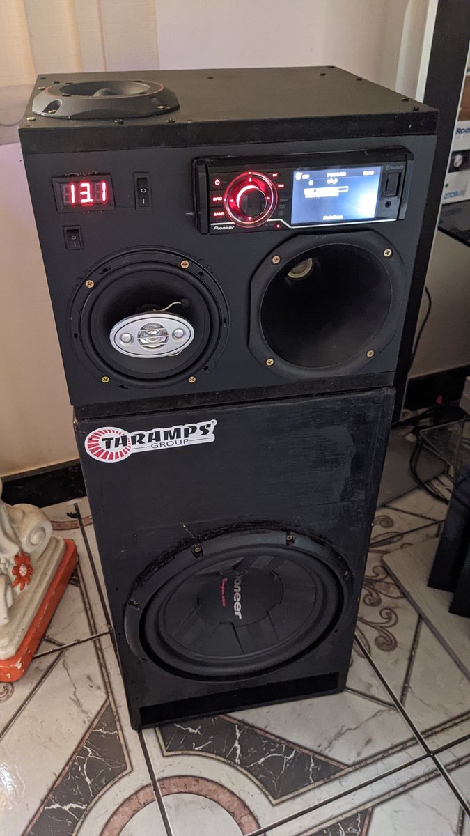

Eu tive um som automotivo que era um conjunto de um Pionner 311 D4 em uma caixa Labirinto de 52L com foco em 33Hz com um Taramps Bass 400, a caixa era MDF 18 feito identido a um projeto da net, o som era monstro nos subgraves
usada em conjunto com uma D250x e uma super twister e um falante 6" triaxial, eu vendi o som pois precisei de dinheiro, meu maior arrependimento de ter vendido, pois o pionner tocava os subraves 30hz 35hz extremamente forte, tanto dentro de casa quando no carro, Gol g3 onde ja canssei de disparar alarme
usava uma fonte automotiva 50 Amperes, um modulo stetsom para corneta+twister+triaxial + DVD Pionner Bluetooth + voltimetro
