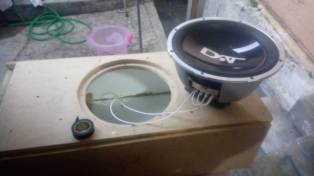

Adquiri um subwoofer DAT Sd1 12d4 400 rms premium class usado e to com um probleminha o antigo dono não tem mais manual e como o sub estava na loja dele na vitrine nunca foi instalado por ele...
Eu fiz uma pesquisa na net e aqui no forum e só achei os parameteos do sub de 10pol... E gostaria de saber se alguém tem os parametros ou tem alguma sugestão de caixa pra esse sub...

Cara entrei em contato com alguns representantes da marca e me sugeriram projetos diferentes apesar da não terem mais o manual 44lts duto 6x20cm, 48lts duto 3x35cm, e vi 2 projetos aqui no forum um com 50lts e duto 4x20cm e outro com 55lts sem informação de duto...
E estou esperando esposta de um ex representante da marca...
