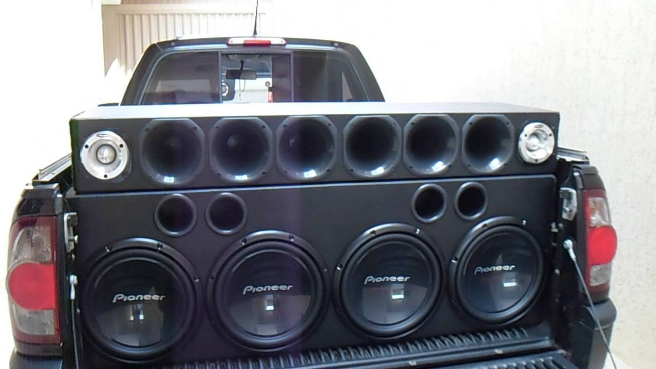

Irei montar um outro SOM'zinho em minha saveiro G4.
e queria umas dicas de vocês!
estou em duvida, dentre dois tipos de som:
1° - projeto BASS:
  • 8 - subwoofer pioneer W309 D4 (ou W310 a 8ohms) -- (totalizando 1ohm os 8 falantes)
  • 1 - Taramps HD4000 (modelo 1Ohm, lógico)
2° - Projeto Paradão de Som!
  • 2 - Woofer New Live 1400RMS cada (formando 2 ohms)
  • 1 - Taramps HD4000 (modelo 2Ohms, lógico)
Enfim, eu estou quase certo que quero os 8 cara pretas, pois eu tinha 2x Bravox Rave de 1100RMS e chapei do "subgrave" dos woofer (se é que podemos dizer subgrave). e eu tinha total 520AH de bateria, ou seja, não faltava feijão! RSRS!
Quanto a esse novo projeto,creio que colocarei mais 3 baterias de 150AH (+ 3 baterias de carro que ja possuo[1x 90AH, 2x 60AH] = totalizando 660AH de bateria) e gostaria que me ajudassem nesse caso...
Entendo um "pouco bastante" de som até, então podem me dizer os "numeros",hahaha...
Porem, de "montagem" de caixa eu sou horrivel...
Tanto que se for montar os 8 pioneer, vou montar 2 caixas com 4 falante cada caixa....
(ps.: sei que woofer é mais pra saveiro,porem, quero sentir o ZUMZUM do som,rsrs . Aliás,minha meta pra falantes + modulo tem de totalizar no maximo 2300R$)
E aí, o que sugerem??
Foto do meu antigo som abaixo:

Eu andava com eles virado pro lado da cabine, apenas pra tocar em paradão ou encontros que eu virava pra tras (se não parecia que ia arrancar a tampa da caçamba,rsrs!
Pela analise que fiz comparando dados de cada falante (RAVE vs NEW LIVE) o new live se saia melhor, correto?
Eu tinha:
1 Roadstar V12 (pra tocar = 2 cornetas D200 + 2 Tweeter pro + 2 alto-falante 6" + 4 mini tweeter interno
1 HD4000 2ohms (pra tocar = 2 Rava 1100RMS 4Ohms cada)
Tinha 540AH de Bateria (não lembro medida dos cabos,mas, eram da grossura de um dedo.
(meu alternador é uma mer** de 55AH ,mas eu tenho fonte pra carregar as baterias :D )
