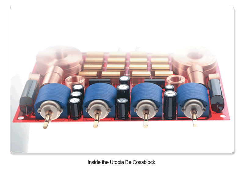

http://img.photobucket.com/albums/v377/tropez_chong/Focal-Passive/Crossblock_2_big.gif
por essa foto, quem conhece componente já vai ver o mesmo que vi:
1- chaveadores excelentes, de uma marca renomada, com possibilidade de upgrade quase nula, pra não dizer nula nessa categoria. um chaveador superior a esses usados ai custam, em média, 15x o que custa esse utilizado, e 1 ocupa o espaço de 4 desses utilizados.
2- resistores state of art da mills. só sendo superados por resistores duelund. coisa finissima... Alguns podem falar de Shinkoh, como melhores q duelund, mas Shinkoh é utilizado em eletronica, não serviria para essa finalidade.
3-Indutores de nucleo de ar de fio normal de ótima qualidade, a ponto de se equivaler com alguns de fio chato. alguns indutores exóticos possuem resultado melhor
4- capacitores: nem vou comentar pq isso me caiu os butiá do bolso.... pra se ter idéia os cross 3 vias alpine F1 status tem indutores piores e capacitores muito melhores, e isso q no alpine se usa Bennic, q é um MKP bem de entrada....
mas o crossblock é bem complexo de se copiar, e tem muitos recursos a mão, isso complica deveras o serviço. se fosse pra mim, eu simplificaria o máximo q pudesse isso ai pra ter só o que eu realmente preciso, pois não precisa ter 4480 regulagens diferentes se vc vai utilizar no máximo 2-3 regulagens depois de acertado.
mas claro, talvez eu não seja a pessoa mais adequada para esse mod/upgrade, tem pessoas tão qualificadas e mais qualificadas que eu em sp mesmo. mas se o Agenor quiser, vai estar com a faca e o queijo na mão pra ter um cross excelente a mão....

Pelo que entendi, então, o crossblock é bom, mas tem capacitores ruins? É uma alteração fácil?

ele conter componentes de boa qualidade não torna ele bom, mas basicamente é isso mesmo, olhando o circuito dele q o Agenor me mandou, ele tem algumas outras limitações, que são complicadas de serem dribladas. A alteração não é necessariamente fácil, pois alguns capacitores são deveras maiores e não caberiam dentro da caixa original , nem no espaço original da placa. isso é um grande limitador, pois dá uma má impressão aos olhos de leigos e profissionais... mas uma boa impressão aos ouvidos...
Viajou em Rodrigo o que o Leo disse que da para melhorar so que a um custo elevado e nem sabe se vale a pena fazer isso
Isso, dá pra melhorar, e muito em algum pontos, em outros nem tanto, e tem a questão do custo, que é um limitador que pode fazer qualquer um cair para trás....
pra se ter uma noção de um componente q faz cair pra trás, segue um link do que pode ser utilizado, a nivel joselito master, no upgrade de 1 dos 3 capacitores que esse cross usa no tweeter:
http://www.hificollective.co.uk/catalog/castcu050-duelund-cast-copper-stock-p-4484.html?currency=USD
claro q não irei oferecer isto pro agenor, pq nem eu usaria no meu devido ao custo, e pq o projeto desse cross está limitado a alguns niveis abaixo dele.... mas é interessante saber que este componente existe

Calma Régis, agora entendi...
Valeu Léo, pela explicação.
