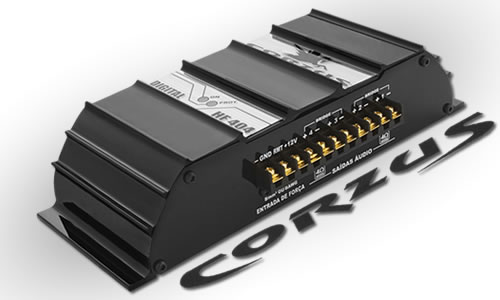

Oi
O vendedor da Dakota parts me vendeu o modulo Corzus HF 404
http://2.bp.blogspot...rzus HF 404.jpg
para tocar meus 2 kits de 2 vias da Hinor
cada kit tem 200wrms
http://www.vpsom.com..._45069_zoom.jpg
porem agora eu estou na duvida:
o modulo tem 4 saidas de 100wrms cada ha 02 ohms
  • Potência RMS total – 400 W.
  • Potência RMS a 2 Ohms por canal – 100 W.
  • Potência RMS a 4 Ohms por canal – 60 W.
  • Potência RMS a 4 Ohms em Ponte (Bridge) – 200 W.

porem ele nao fala com clareza que tem 2 saidas de 200wrms cada ha 04 ohms ligadas em bridge ( ponte )
e mesmo que ela tenha essa opção de ligação de 2 canais de 200wrms cada, eu até que poderia ligar em paralelo os falantes que assim daria certinho..........
só que o kit possui tweeters e divisores de frequencia passivos..........entao como vou ligar tudo em paralelo ? 2 falantes + 2 tweeters + 2 divisores de frequencia ?
como ligar esses 6 equipamentos em paralelo numa unica saida ?
eu pesquisei e nao existe esse kit na versao 02 ohms ( o que seria muito bom pra casar com as saidas )
bom, entao agora eu terei que comprar mais um modulo desse ? usar um modulo para cada kit ? ligar em ponte um kit em cada modulo ? ou comprar um modulo com 4 saidas de 100wrms cada ha 04 ohms ?

bom descobri que em ponte o modulo tem 2 canais de 200wrms
só que como vou ligar 2 crossovers em uma unica saida ?
acho mesmo que o ideal seria um modulo com 4 x 100, assim eu ligo um crossover + 1 falante + 1 tuite em cada saida
certo ?
No seu caso, a melhor forma é ligar como vc mesmo citou no post acima, um falante+tweeter (com o devido crossover) em cada canal. Mas pode ser nesse seu módulo mesmo, vai ficar top. E não esqueça de acionar o crossover do módulo em HPF.

mas ainda nao entendo como vou ligar os 2 crossovers em uma unica saida.
cada kit tem: 2 falantes + 2 tuite + 2 crossover ( e eu tenho 2 kits )

liga cada par (mid + tw) em um canal, vai ser bem mais sussa... amp trabalha mais folgado, não corre risco de queimar os falantes por excesso de potência e tal.
mas eu to meio chateado, pois se realmente o kit tiver 100wrms por falante + tuite, aí esse meu modulo ira mandar somente 60wrms por canal........estarei perdendo 160wrms no total, o que acredito ser uma perda consideraval...........mas vamos ligar pra ver o que dá né..........
relaxa, se mandar 100rms nesses falantes vai por fogo neles!
