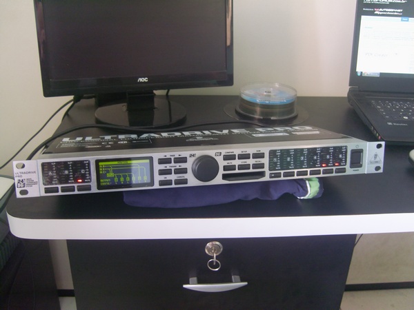

Chegou mais esse brinquedinho:
Já brinquei bastante, configurei, etc... Mas pena que ainda não to com os amps pra colocar o bicho pra trabalhar.
E cada vez mais o Processador se torna item comum aos amantes do som automotivo....
mas vale cada centavo.

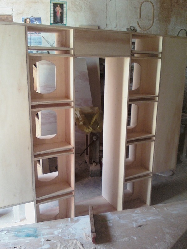

Galera, caixa quase pronta, falta só o cornetamento da caixa dos MGs, e amanhã já vai ta no ponto de pintura que provavelmente vai ser feita na quarta ou quinta dependendo da chuva.
Ta ai as IBAGENS!!!
(fotos tiradas do celular)
Agora, queria tirar uma duvida. Um amigo meu fez uma caixa em mdf, conforme projeto da Eros, com 120L liquidos para 2 target 4.5 18", e quando agente foi testar, a caixa não deu grave nenhum, apenas ficou assoprando. Não sei se é porque ele fez com mdf de 15mm ou pelo fato de ele usar um cross pa PS que já é pré configurado e não da pra fazer cortes... Num sei, mas não deu grave de jeito nenhum, pelo menos para Forró, Axé, mas quando ele colocou um pancadão ai a caixa rendeu, só que esse não é o gosto dele. Ai ele voutou pra caixa antiga que só tem 65L.
Mas minha preocupação maior é que minha caixa também ta com 120L, só que com compensado de 18mm pra SDS 18".
Alguem pode ver como ta a sitonia da minha caixa, e em que frequencia ela vai render melhor?
Medidas internas:
AxLxP (cm): 48x48x56
Duto com 20cm interno e 22cm externo terminando junto com o imã do woofer. e tem ainda o túnel (da caixa do MGs que fica na frente da de graves como mostra na ultima imagem) com 40cm de comprimento.

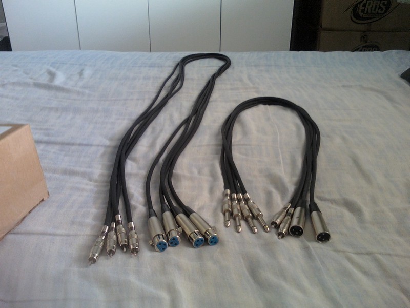

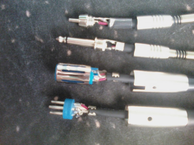

Bem, fiz a fiação do processador pra deixar no ponto de ligar nos módulos. Usei todos os plugs Santo Angelo, cabo com blindagem em alumínio 2 vias (tava em falta de 1 via) Santo Angelo próprio pra microfone, pois evita ruídos entre as vias do cabo. Só não é Santo Angelo os plugs XLR, mas é de uma marca boa e inspecionei antes de comprar. Após terminar as soldas, testei com um multímetro todas as vias, plugs (parte interna e externa), conexões, enfim, todas as formas possíveis para ver se havia contato entre as vias, mas ficou tudo perfeito. Solda lisa, cabos bem fixados.
Ai as fotos (tiradas do celular) dos cabos!

Voce passou que os dutos estão com 42cm de comprimento, ainda tem que passar o diâmetro pra poder calcular a sintonia.
Volume interno bruto esta em 129, liquido deve ficar em torno de 115.
São 4 dutos de 10x10x18,5cm um em cada canto da câmara.
Aqui a ilustração:
EDIT:
As medidas são internas e o woofer fica invertido.
Vlw!
Se as medidas internas estiverem corretas, e como o woofer fica invertido, mesmo descontando o volume ocupado pelos dutos, ainda ficará com 129L liquidos.
Então, na simulação, a caixa ficou com fs de 30,3Hz e com pico de 3,6dB em 67Hz.
