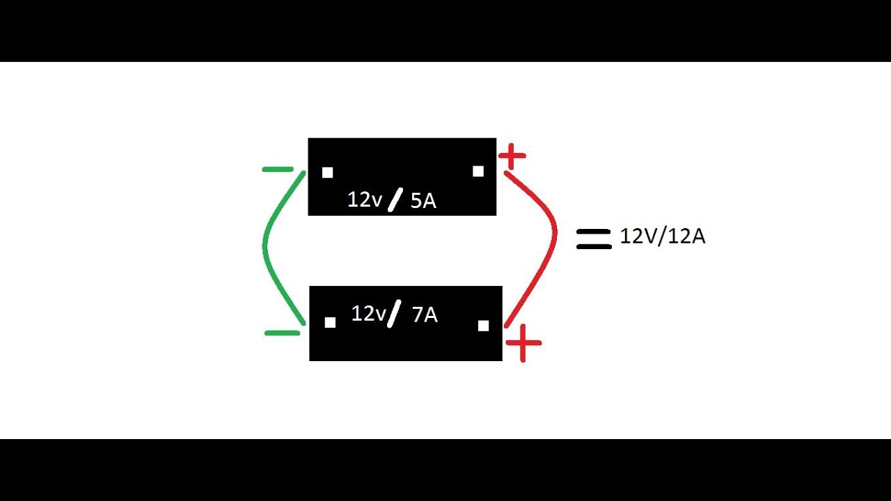

Amigos,
pra não abrir outro tópico vou abroveitar esse.
vou ligar 2 baterias em paralelo:
1x 12v 60A
1x 12v 10A
Pela baixa qualidade da de 10A e pelo meu conhecimento, a pior bateria rouba carga da melhor,
mas sei que existe um aparelho que não deixa uma bateria roubar a carga da outra, só não lembro qual :(
seria algo assim:
Ou algo assim:
Alguem ja tentou isso? q rel^eu utilizo?
