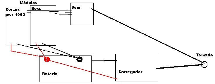

Me ajudem para, ligar som automotivo na tomada
Galera sou novo no forum e andei lendo vários tópicos mas n vi respostas para o q eu quero,
Eu tenho uma bateria d 100Ah e queria ligar dois módulos ah ela, soh q porem, fora do carro.Andei olhando algund carregadores d bateria, tais como esse: http://produto.mercadolivre.com.br/MLB-908...-de-partida-_JM, e queria uma opinião.
Tem como eu montar um esquema em q eu ligo os módulos e o carregador na bateria, d tal forma q eu consiga ligar o carregador e os módulos ao msm tempo funcionando, para que fique várias horas ligado? sem danificar nenhum componente?
Eu jah ia me esquecer, o aparelho d som eh residencial, eh um sony q possui saida para subwoofer, ai gostaria d saber como montaria o esquema d ligar os módulos, pois pelo q eu sei os módulos saum conectados ao aperelho do carro para ligarem juntos com o aparelho d cd.

Quantos ampères têm seus módulos? De repente vc podia utilizar fontes ATX para alimentá-los em 110V...

Opa Leonardo. Bom dia..
Seguinte, o carregador do primeiro link que vc postou serve EXATAMENTE ao que você precisa (tenho um tmb hehe). Vc pode deixar ele ligado a bateria e manter o som ligado ao mesmo tempo, ele vai funcionar como uma fonte. Seria Legal você tambem ter um multimetro para acompanhar a voltagem do sistema, pois caso vc esteja com a bateria carregada e manter o carregador ligado, a corrente vai estar proxima a zero, porem, a tensão vai subir bastante (16~17v) e isso é mto prejudicial a bateria. Enfim, basta ficar de olho na tensão, o resto é só alegria.
Sobre como fazer os módulos Ligarem, vc tem que ligar o remote no 12v tambem (usando um fiozinho fino) e nesse fio vc poe uma chave. Desligando essa chave, os módulos vão desligar (mesmo continuando conectados na bateria).

amigo se sua intenção é ficar varias horas ligado ,nao compre esse carregador pois ele nao pode ficar por muito tempo digamos enviando 40 amps no max 30 minutos..
tenho um desse e deixei dasse maneira q vc quer carregando som tocando porem ele pegou fogo..
intao se seu abjetivo é tocar por varias horas com ele suprindo a carga das suas baterias vá de fonte automotivas se for pra carregar em carga lentas vai nele na boa..
