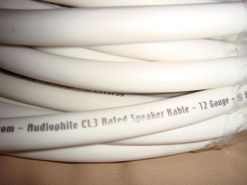

-8 metros - KL3 Kable 10/2 Audiophile CL3/UL In Wall Speaker
-20 metros - KL3 Kable 12/2 Audiophile CL3/UL In Wall Speaker

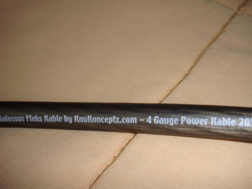

-3 metros - Kolossus Fleks Kable 4 Gauge Red Power/Ground
-10 metros - Kolossus Fleks Kable 4 Gauge Red Power/Ground
-4 metros - Kolossus Fleks Kable 4 Gauge Black Power/Ground

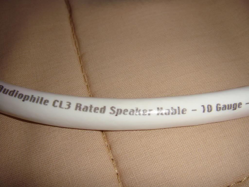

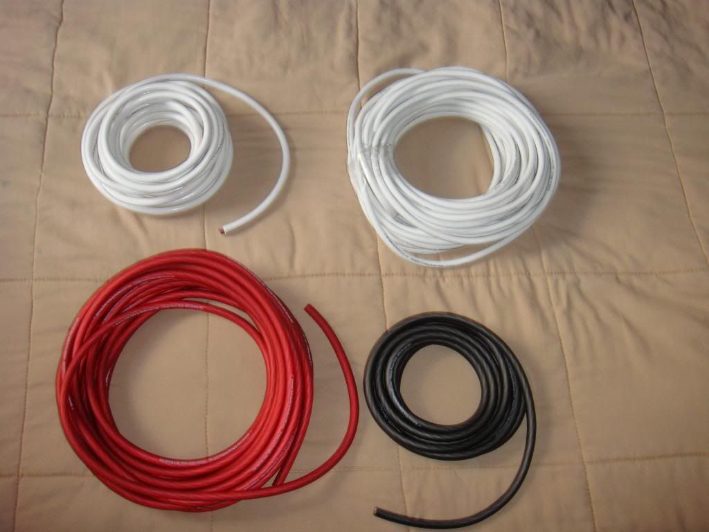

Cabos Alimentação e Speaker
Acabei de upa umas foto no photobucket e vou posta elas aqui.

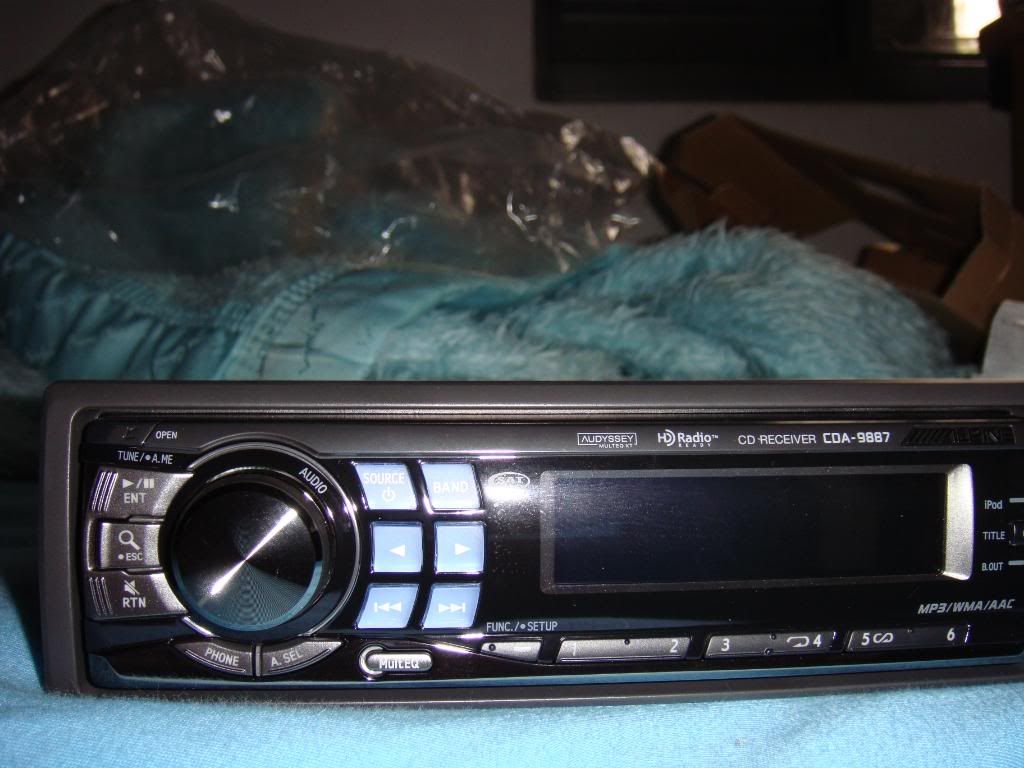

Alpine 9887 Quase Certeza que vou usar esse e deixar o 880PRS no carro do meu pai:

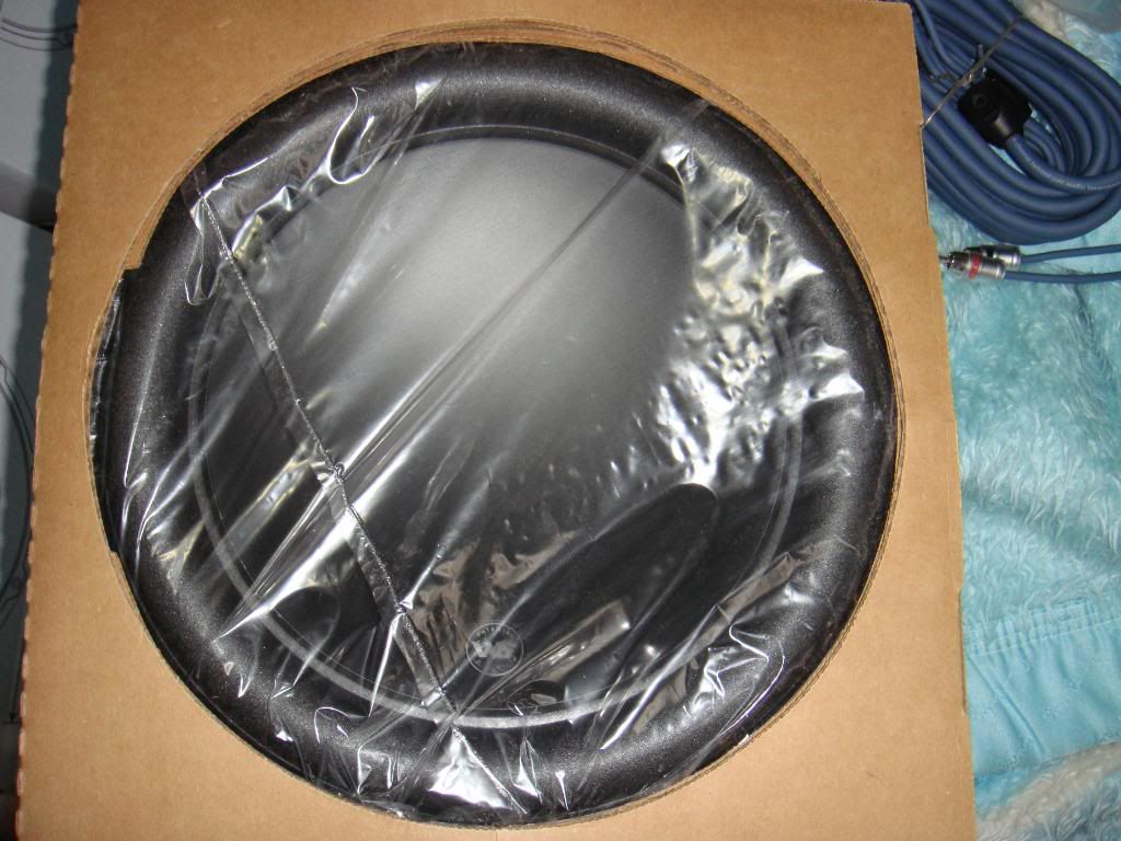

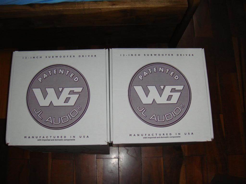

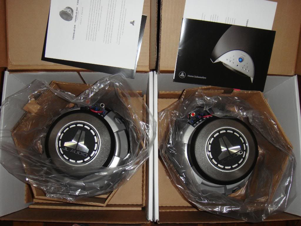

2 JL 12W6V2

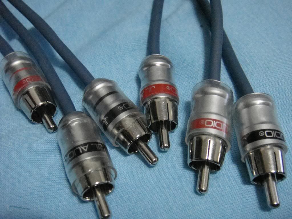

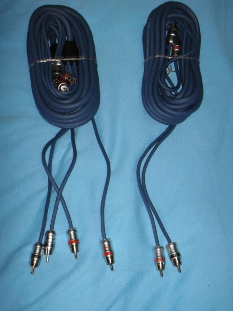

RCA JL XB-BLUAIC4-18 e XB-BLUAIC2-18

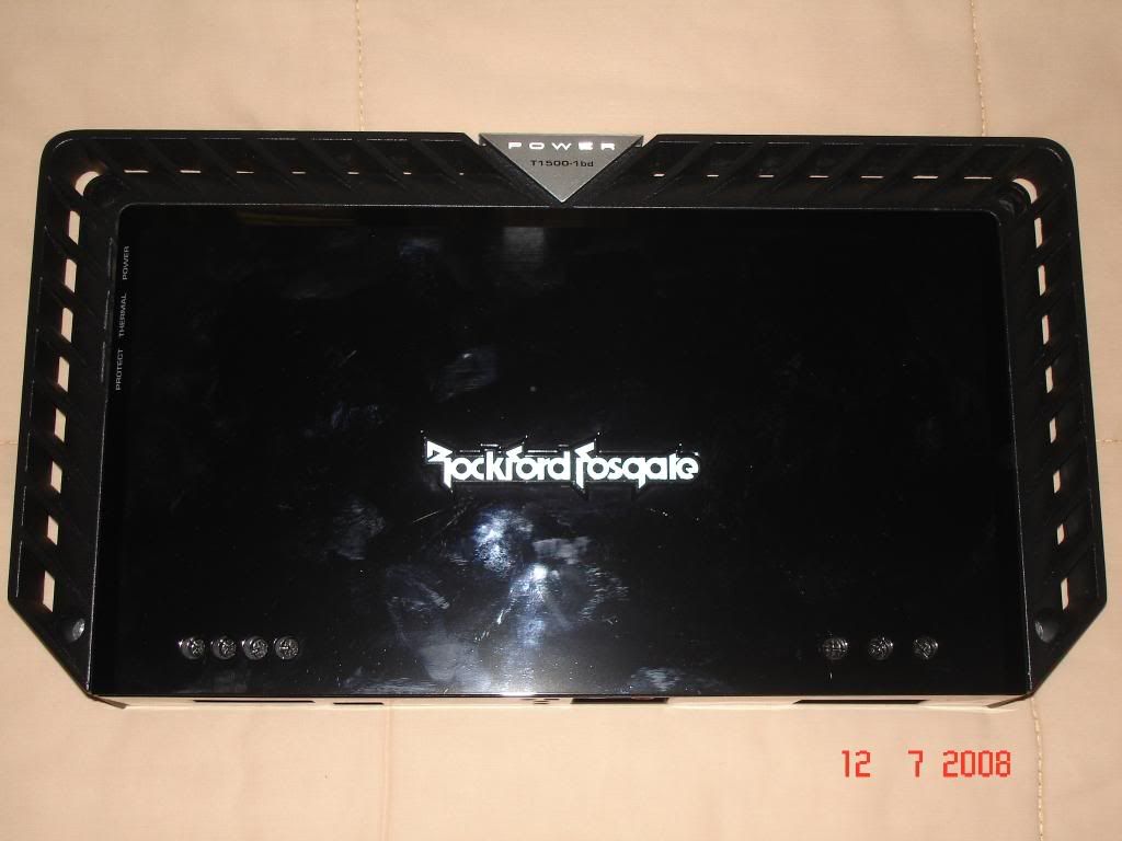

Fosgate T1500-1bD

ow, para mids e tuitas sujiro 2,5mm. Procure por cabos ofc (livre de oxigênio), até porque esses cabos comuns ficam "verdes"!! oxidam muito e degradam o sinal sonoro.
