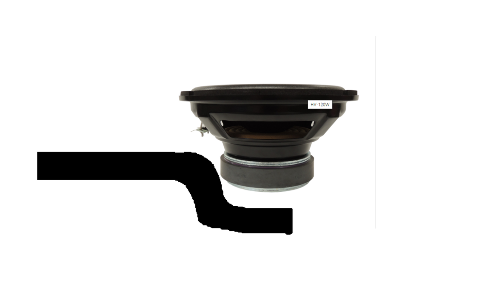

  3. Boa tarde, fui dar uma olhada no duto hoje e vi q ele mede 100mm e a fabrica pede que tenha 155mm, sera q esses 5,5cm que falta esta fazendo soprar esse absurdo? lembrando que a caixa é feita pela propria fabricante do subwoofer. e, caso seja esse o problema (a falta desses 5,5cm no duto) não tem espaço interno na caixa para alogar ele a não ser pelo jeito que eu mostrei na imagem. uma solução que eu vejo agora é tentar prolongar esse duto para fora da caixa..

    tudo bom galera? sou novo aqui no forum. Bom, vamos la... a um tempo tive que vender meu carro para pegar uma caminhonete pequena para trabalho (saveiro cabine estendida) e, consequentemente, o som foi junto. Não aguentei ficar sem som na saveiro e comprei uma caixa com um tormento de 8 polegadas e 200wrms (toca muito o bixinho), mas notei que ele tem soprado MUITO, a ponto de mexer muito um moletom grosso a mais de 20cm de distancia do duto. A caixa dele é o próprio fabricante do grave que faz, ou seja, nas especificações certinhas (ela tem 17 litros com duto de 2'' de 15,5cm. li aqui no forum bastante gente falando em prolongar o duto ou ate mesmo em aumentar o diametro do mesmo, o problema é que, por ser uma caixa pequena e o duto ser na lateral ele está bem proximo do imã do grave, o que impede que eu o aumente. A minha duvida é, eu posso colocar dois cotovelos de pvc para contornar o grave e, consequentemente, aumentar o tamanho do duto? e isso pode diminuir o sopro do duto? Eu ate to com o ganho do amplificador quase no minimo pq é horrivel o barulho que esse duto ta fazendo.. segue abaixo um exemplo de como eu quero fazer, o retangulo preto é o duto.

    tudo bom galera? sou novo aqui no forum. Bom, vamos la... a um tempo tive que vender meu carro para pegar uma caminhonete pequena para trabalho (saveiro cabine estendida) e, consequentemente, o som foi junto. Não aguentei ficar sem som na saveiro e comprei uma caixa com um tormento de 8 polegadas e 200wrms (toca muito o bixinho), mas notei que ele tem soprado MUITO, a ponto de mexer muito um moletom grosso a mais de 20cm de distancia do duto. A caixa dele é o próprio fabricante do grave que faz, ou seja, nas especificações certinhas (ela tem 17 litros com duto de 2'' de 15,5cm. li aqui no forum bastante gente falando em prolongar o duto ou ate mesmo em aumentar o diametro do mesmo, o problema é que, por ser uma caixa pequena e o duto ser na lateral ele está bem proximo do imã do grave, o que impede que eu o aumente. A minha duvida é, eu posso colocar dois cotovelos de pvc para contornar o grave e, consequentemente, aumentar o tamanho do duto? e isso pode diminuir o sopro do duto? Eu ate to com o ganho do amplificador quase no minimo pq é horrivel o barulho que esse duto ta fazendo.. segue abaixo a um exemplo de como eu quero fazer, o retangulo preto é o duto.
