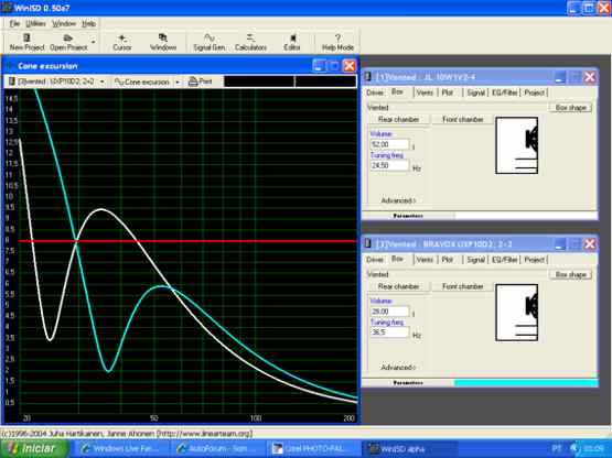

Por que foi escolhido o volume de 57 litros?
Resumidamente o que tens :
Volume total 57 litros – 2 litros de sub – 4,05 litros de duto = 50,95 litros efetivos; o duto de 4” com 50 cm está sintonizando em 28,9 hz.
O amarelo é o NAR 10WS3D6 na tua configuração; o azul é o UXP 2+2 10” (em outra configuração Vb 32 litros e sintonia em 36,5 hz) e o verde o NAR 10” de menor potência, usando a mesma configuração do irmão hehehe.
