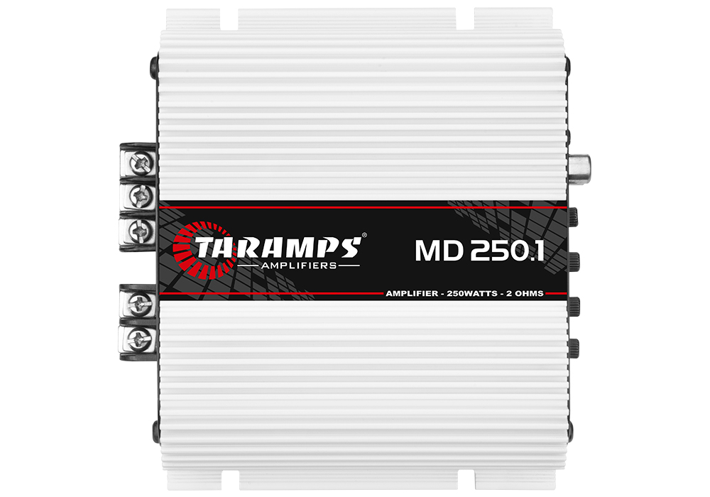

Se for uma opção mais de um modulo e um upgrade eu faria
Banda BD 250.2 2 canais e mais 2 5TRFX50 (para as portas n sei se são 4 rsrsrsrsrsrs) fechando os exatos 50w por falante ligando um par por canal a 2ohm
image-668e725d38a748358ea9cf109d6253f6.jpg?v=637584313973400000
MD 250.2 1 canal para as 2 6x9
Taramps | MD 250.1 - 2 OHMS
Sei q ficaria melhor só um porém 2 pequenos da pra esconder dentro do painel
