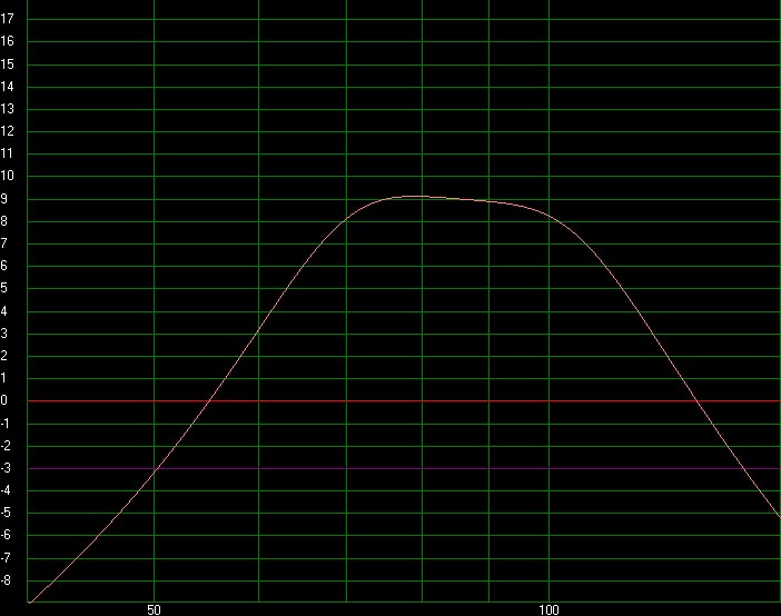

Galera oque vcs acha da manifold, pelo oque eu li ela manda o grave bem longe. Encontrei essa na net
Grafico de resposta.
Quase uma resposta plana de 74 a 91hz.
Pico de 9,128 db a 78hz com sintonia em 67hz.
Oque me dizem dessa caixa, sera q com essa frequência vai tocar bem sertanejo?

Um brother meu tinha uma dessas com 2 falantes genéricos de 300wrms e tocava MUITO! No grave alto (50hz acima) cobria fácil minha SDS 2.7k 18".. e olha que ele tinha 600wrms de falantes! Acho q eram pw5..

Ai que ta, esse grave alto ta com cara q n vai me agradar, e pelo oque eu manifold e muito monotoma. Então acho que vou acabar deixando do jeito q ta msm, obrigado pela ajuda.

Pra subgrave, só você projetando uma (ou pagando quem o faça), ou usando dutada mesmo!

Bloom, eu n tenho praticamente nada de experiencia com sintonia de caixa, nem ao menos de como fica com o pico alto.
Mas pelo oque eu andei pesquisando, -3 db até 55 é mais para trio elétrico, isso quer dizer q musicas a baixo disso como dance e sertanejo que é -3db ate 45 nao ira render nada, ao ponto de perder até mesmo para minha dutada?
Esta do gráfico esta -3 de 50 a 55 ne.

Não existe isso de "-3db até x hz", depende do que você espera.
O som ideal pra mim tem que ter o f3 (-3db) lá pelos 35hz! hahahaha
