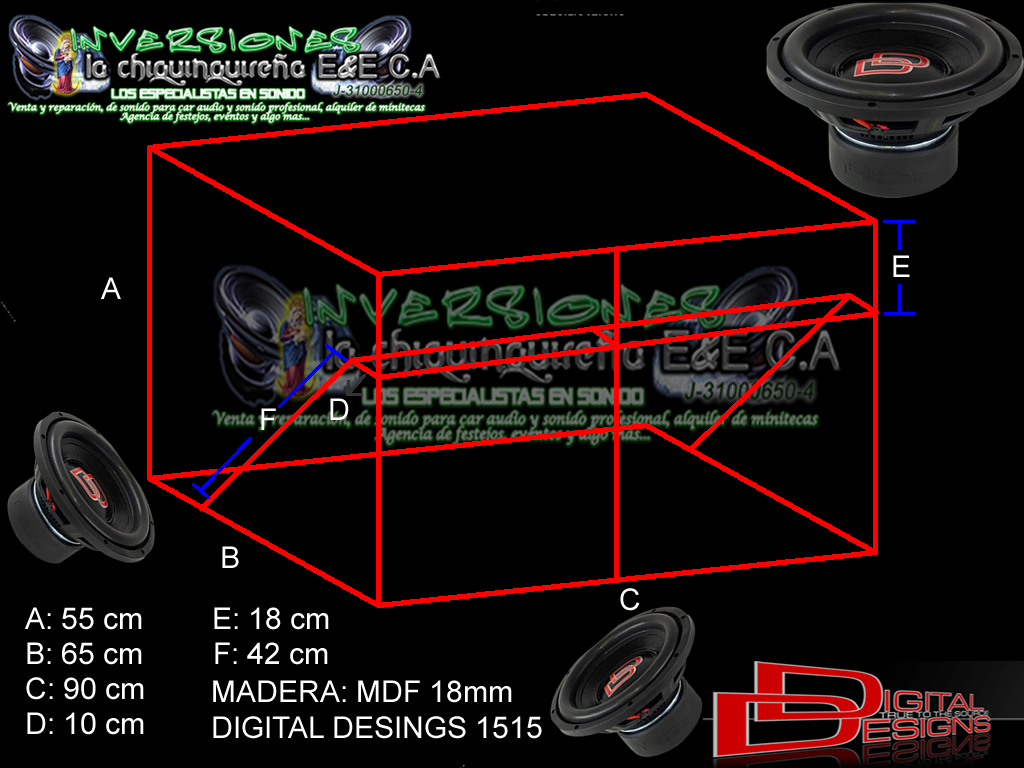

Fbass , tem dois modelos de caixa que escutei recentemente e eles da mais grave que os variados modelos de dutadas que ja escutei,.... um modelo de caixa é a LT,... nao é exatemente a LT correta, como nos usamos aqui no forum,.. ela na verdade é uma caixa como se estivese uns 45 a 50litros e um duto retangular grande em profundidade,... as vezes dando uma volta só na caixa ou talvez duas voltas,... todos modelos que escutei nao tinha medidas fixas e inclusive foram elaboradas por instaladores que nem sequer conheciam caixas com linha de transmisao,. porem escutando os dois modelos de caixa(dutada e essa tipo LT) a tipo LT tocou com mais eficiencia(mais grave em palavras gerais).... uma foto dela aqui a baixo..
http://4.bp.blogspot...24_%5B02%5D.jpg
O outro modelo de caixa que escutei e tbm tocou em aberto superior as dutadas,. foi a bandpass 4º ordem ,. porem de formato um pouco diferente do convencional...
http://www.dbsclub.org/viewtopic.php?f=18&t=4656
http://i47.tinypic.com/312gxi1.jpg
http://mlv-s1-p.mlstatic.com/cajon-turbo-con-bajos-cvr-12-doble-bobina-con-luces-de-neon-13732-MLV20080229136_042014-F.jpg
http://4.bp.blogspot.com/-IbvB8iyHA1o/T9p7u4P6cKI/AAAAAAAABMI/0o6x6PGc6tE/s1600/DD1515.png
http://mlv-s1-p.mlstatic.com/15798-MLV20108264494_062014-Y.jpg
Todos esses dois modelos de caixas ( A tipo LT e a tipo BANDPASS 4º), sao notavelmente superiores as dutadas(seja ela dutada desde 27litros ou 35litros ou 45litros com variados modelos de duto buscando grave para fora). Aconselho sim que faça uma das duas,. ou as duas,... a caixa tipo LT tem mais força em +-50hz,.. e a tipo bandpass tem mais força em +-60hz.

Buscando grave para fora mas nunca será um trio, talvez um som automotivo
http://www.dbsclub.o...php?f=18&t=4656
http://mlv-s1-p.mlst...36_042014-F.jpg
http://4.bp.blogspot...1600/DD1515.png
http://mlv-s1-p.mlst...94_062014-Y.jpg
Amigo, Já vi muiito por aki esse tipo de caixa "labirinto". Realmente toca bem, mas aqui cobram 300 conto pra fazer uma, por isso queria fazer uma eu mesmo. Se souber as medidas para construir essa caixa eu agradeço
Amigo, eu sei que muita gente nao considera som com pioneer como trio. Eu tmb moro no nordeste e aqui o que mais tem é target 3.0k com euclides. Não tenho proposito de abafar ninguem, nem ligar o som em locais abertos. Quero apenas que ele toque melhor de fundo aberto, para animar uns churrascos.
