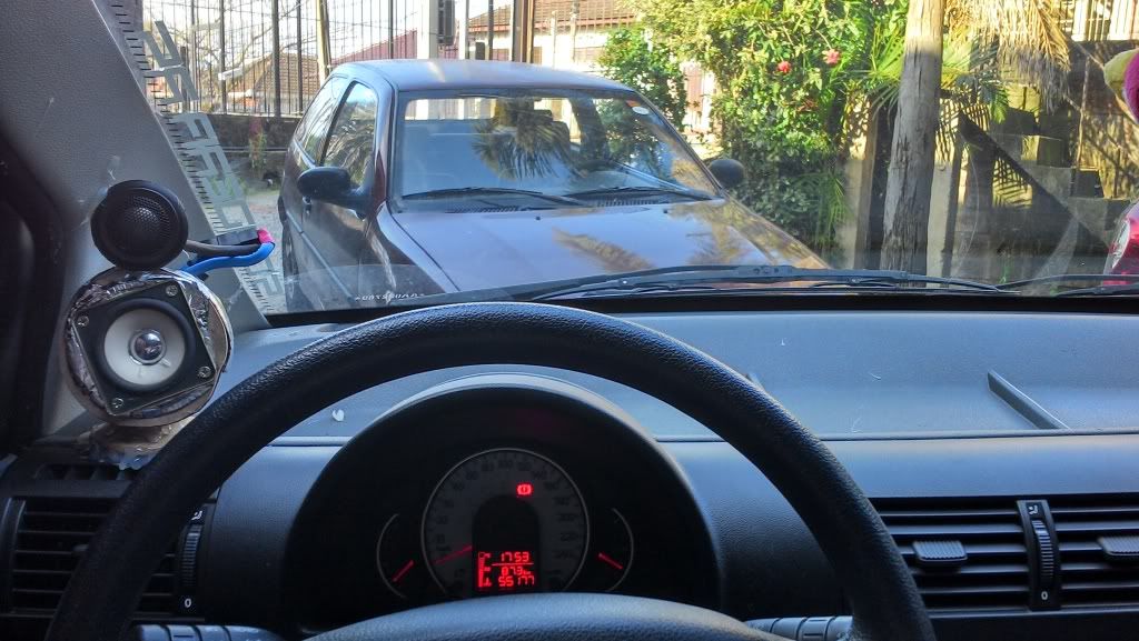

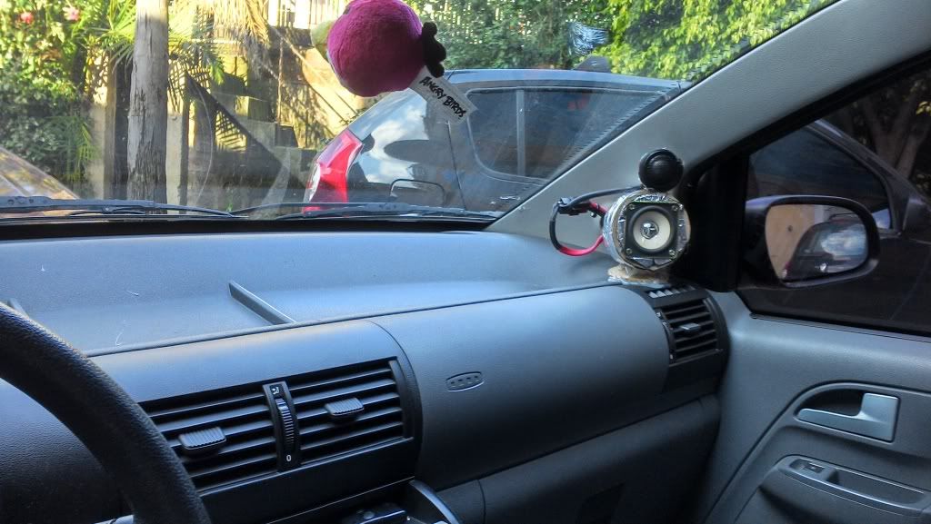

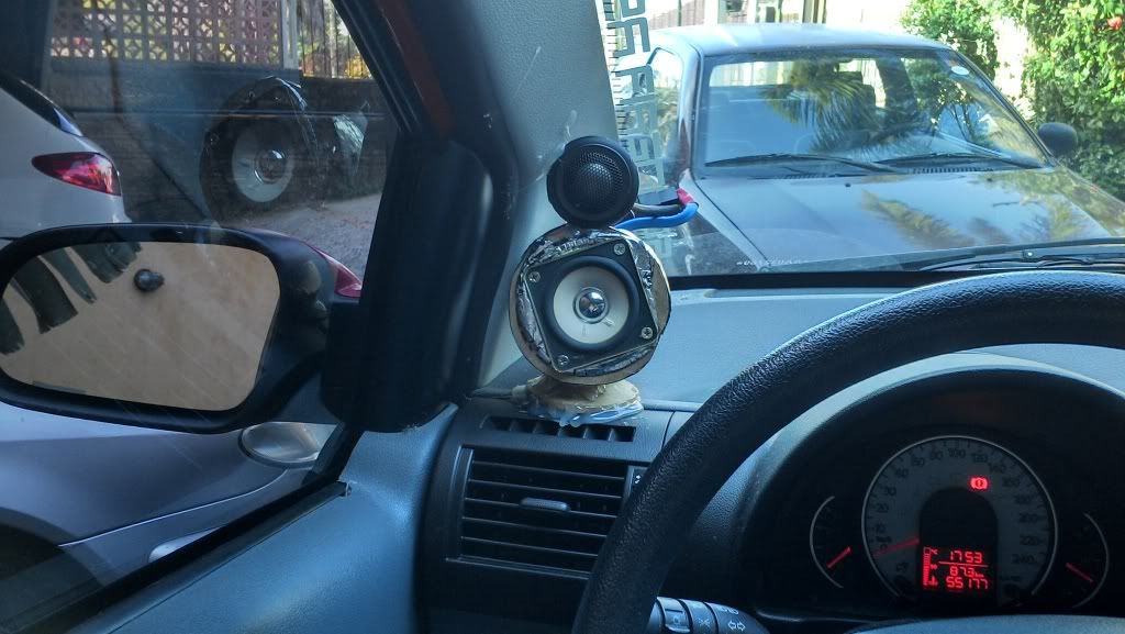

pena é os mids brax e os TW SS illuminator estarem instalados errados...caso contrario iria render absurdos isso aee...hahahaha
Como errados?
Como errados?
Direcionamento...
MIDS com direcionamento errados, um meio ON axis...outro OFF...
TWs beeem errados...um apontando pra coluna e outro para barriga..kkkkkkkkkkkkkkkkk
na posição de dirigir normal...fica bem estranho...
voce abaixa a cabeça e os Tws ganham vida...ashuaihsuiasuau
mais mesmo assim...esses TWs são fo**...que TW tesão...toca muito mesmo...bem detalhado. inclusive comprei um par pra mim...

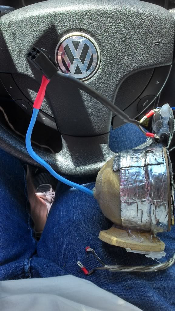

bom... final de semana foi corrido, mas consegui direcionar mais para os ouvidos e aproveitei para fazer um "pré-acabamento" nos cabos que ficam a mostra no painel... segue fotos...
To testando os cortes indicados pelo Diego...
meu Tweeter tá MUITO estridente e ele tá com -4db de atenuação e não tá nada legal. Mudei de posição, coloquei off-axis, mas não to conseguindo melhorar a resposta dele. dicas...?
