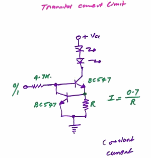

Esse circuito do Indeed é beeeeeeeeem simples.
Dá pra fazer 3 coisas ali que melhoram muito o desempenho.
A primeira, trocaria o FET por um com menor capacitância no gate, como o IRF510.
A segunda, trocaria o LM317 por um CCS discreto com 2 transístores, como este aí:
Terceiro, trocaria o potenciômetro (que forma uma fonte de corrente) por um CCS discreto também, setado para a corrente de melhor desempenho da válvula em questão.

Kleber, um pessoal gringo disse que testou com baterias, mas não apresentou vantagem não.
Bom, continuo com minha fonte chaveada mesmo. :)
