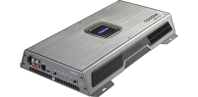

Clarion DPX11551
Ae amigos, o meu Explosound depois de 2 anos de uso 100% perfeito, começou a incomodar e vou encostar ele e trocar de amp, irei pegar algum no PY, mas quero um de marca boa, não ching ling...
Gostei bastante desse Clarion, li que tem qualidade e toca forte nos graves com um preço atraente...
Alguém tem ou sabe falar algo sobre ele?
Preço 220 USD - Clarion DPX11551

Pega sem pensar nem 2x.
Amigo, lamento informar, mas esse modulo não se encontra no PY há bastante tempo...
E faz meses ja! Eu tb iria comprá-lo, é muito bom msm, alguns users aqui do forum ja usaram e foi so elogios :legal:
Vc vai encontrar la o kicker dx1000.1, talvez o mtx rfl1200d e fosgates...mas esses modelos estão acima de 270 dolares.
E não tem como vc ligar o par de subs em 2ohm, pois os seus subs são D4, ou seja, bobinas 4+4. Fazendo a ligação em paralelo, irá fechar 1ohm e fazendo em série, irá fechar 4ohm. Para ligar o par de subs em 2ohm, vc precisaria de 2 subs bobina simples 4ohm ou bobina D2, ok?

Já que o amigo citou, eu estou com um RFL1200D aqui, 2 semanas de uso e tocou apenas 600rms nele, nem chegou a forçar... Se quiser, te vendo por 750 ;D Tenho tudo dele, menos a caixa. Inclusive acompanha o controle de ganho e conversor de fio para rca...
esse amp pelo q vi qnd fui comprar a meses ja saiu de linha, nao tem nem mais no site da clarion !
