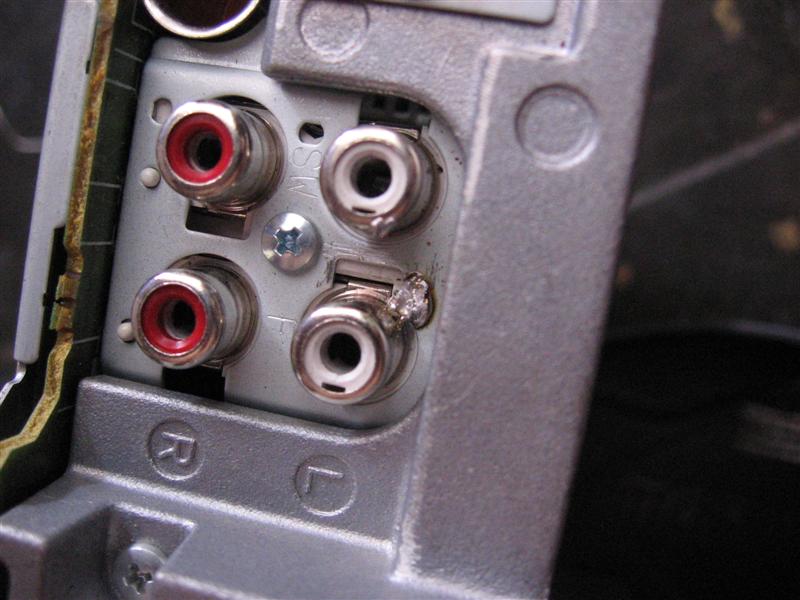

Aterra as saidas de traz do Radio sem mexer nos RCA
quando vc conecta o rca vc aterra tb esse fio que vem nele
Um exemplo de como Aterrar as saidas do Radio...
**Deem uma olhada na imagem que pode ser interessante
http://www.fabiodutra.com/carro/fiesta/fiesta_som40.jpg
Isso Foi feito em 1 soh Conector RCA tendi ser feito em todas as saidas.
Se quiser fazer de outro modo:
Se quiser fazer sem a Souda e soh Enrolar fios no RCA e liga na lata.
Pronto esta pronto .... :mac1

Algumas das respostas acima, estão coretas...
Não colocar cabos de audio (alto ou baixo nível) junto com cabo positivo, deve-se usar lugares diferentes Positivo no meio é o mais recomendado.
Aterramento deve ser feito na carcaça do veículo (lataria) e não puxando diretamente da bateria pois a lataria serve de filtro.
Agora esse negócio de resistor na entrada, é muita gambiarra...
Porém se vc ainda não conseguiu solucionar o problema, provavelmente vc deve ter queimado o seu player... não se assuste que é coisa simples... acontece que na saída de audio geralmente de baixo nível (raros em alto nível mais deve ser o seu caso) tem uma espécie de fusível que faz ponte do negativo da saída de audio e a carcaça do aparelho (que é aterrada junto com carcaça do carro). Quando ocorre um curto na saída de audio, essa ponte se rompe e falta negativo na saida de audio, o que gera esse barulho insuportável.
Para resolver Experimente aterrar a carcaça do aparelho diretamente com a carcaça do carro e ligue o negativo do da saída de audio na carcaça do carro tambem (só por alguns segundos), se o problema for resolvido, aí com certezao problema é o que eu to falando... aí é só vc levar o aparelho para um técnico especializado que resolve pra vc (não tente fazer sozinho em casa, pois as soldas que vc terá que fazer serão muito pequenas, é nescessário até a utilização de lupa, e caso alguma coisa dê errado, vc pode danificar o aparelho.)

Outra coisa as soldas por fora do aparelho como a do post anterior, são horrorosas, mais resolvem o problema, pos na verdade vc esta fazendo o que acabei de dizer, ligando a parte de fora do RCA que é o negativo dele no negativo do cd...

Cara !
Sem ofensas eu acho isso uma Bobeira!
Sobre questao de bonito ou nao, Pois a solda vai esta atras do aparelho do Som. Super escondido soh sera visivel
quando retirado o aparelho do seu lugar onde de Origem.
O fio eh uma boa opçao tambem para o aterramento do aparelho, mais eh mais um pouco complicado de se mexer mais pra frente...

Cara !
Agora esse negocio de ||resistor na entrada, é muita gambiarra|| nao entendi o que vc quis dizer...
resistor na entrada, eu tava me referindo a uma outra resposta....
Você tem razão, o grande problema da solda por fora não é estético. O que eu quero dizer, é que quando você faz um tipo de serviço desse e se tem um curto cinquito na saída ou entrada (I/O) e já que você curto cirquitou os aterramentos ( da saída com a carcaça no caso) você fica sem proteção no seu sistema e pode comprometer outras partes do seu aparelho....
Se você tiver mais alguma dúvida, pode postar aqui que eu respondo...
É o q acontece no caso acima, onde vemos a solda entre o rca e a carcaça

O q foi feito, foi um paliativo a um possível erro na instalação
ja tirei os rca e o dvd de perto de tudo mais noa muda nada,
Ok
acho que deve ser o fio pocitivo que vai pro modulo... mais aindo to testando,
Até pode ser, mas seria uma das ultimas opções q eu checaria durante uma pesquisa de pane
vo mudar a posicao do terra tb, mais aguardo mais dicas ai,,,
ok. Essa é mais provável, mas continue lendo
OK fim da página... e q conclusões podem ser tiradas?

Brother, se as sugestões anteriores não resolverem, vc pode colocar um filtro anti-ruído (vc pode encontrá-lo em lojas de eletrônica ou de som automotivo) no positivo que alimenta o teu player... já resolvi um problema como esses...
ola amigo no meu aconteceu algo curioso, o conversor rca quando aterrado da o famoso chiado de retação, porem sem o aterramento fica perfeito, nao deveria ser o oposto? o conversor é um corzus 2 canais.

pode ser bateria, diodo do alternador, cabeamento, conexões de alimentação... siga essa linha q vc encontra e resolve... o meu eu resolvi colocando uma bateria auxiliar...
