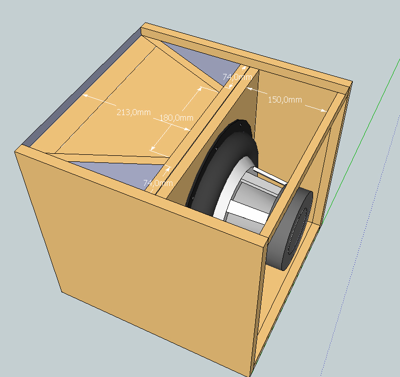

Horn (cornetada)
http://4.bp.blogspot...rutainterna.jpg
http://sombox.com.br...cornetado_3.jpg
http://autoforum.com.br/index.php?showtopic=23155
